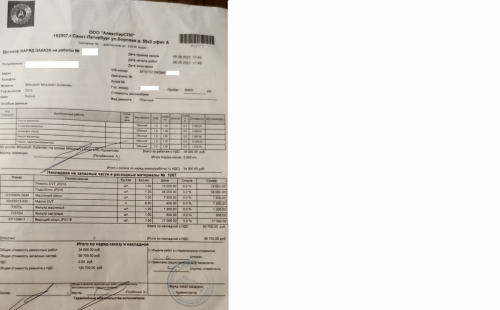

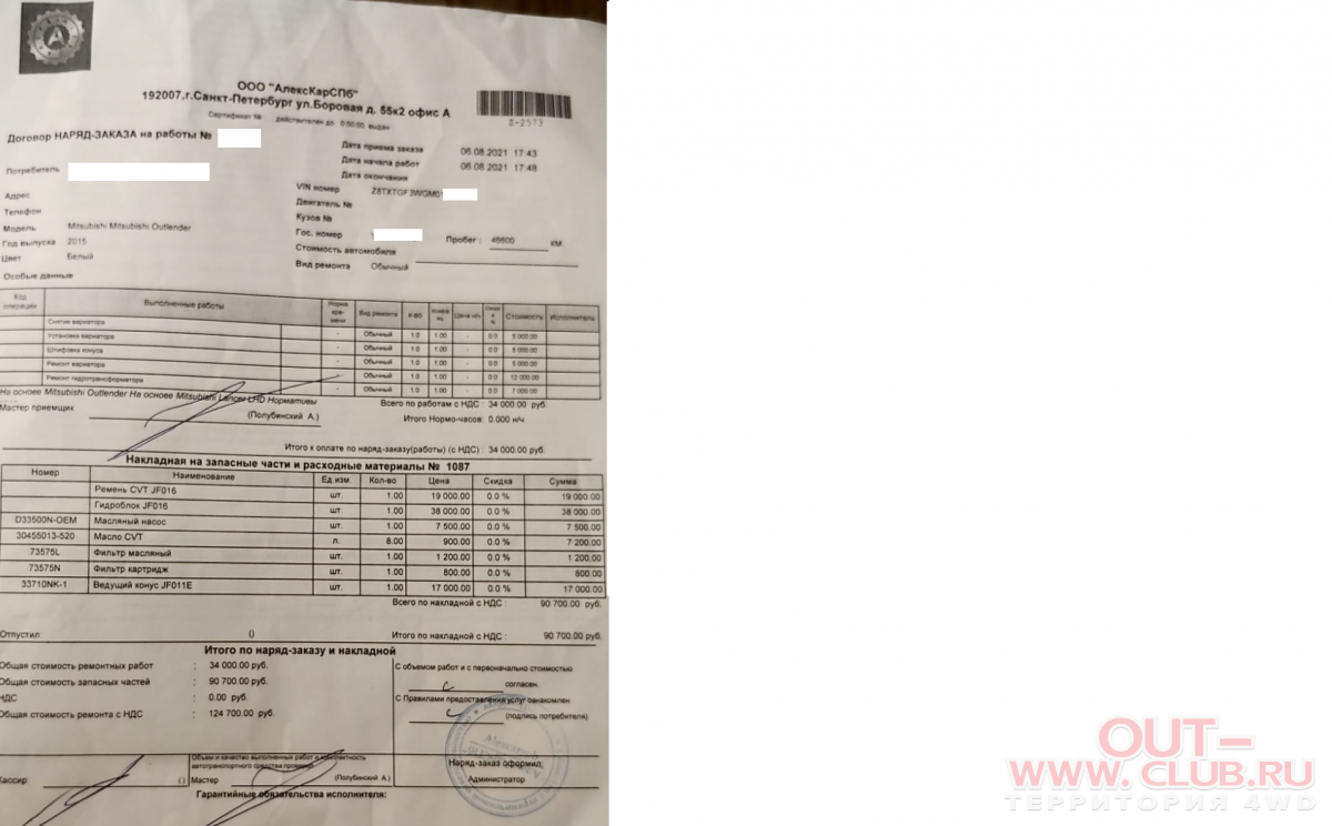

Машина производства ноября 2015 года, пробег 46300 км, в медленно ползущей пробке, температура воздуха- 30градусов-- выскочила ошибка p0776 по вариатору. Замена масла со снятием поддона и полной заменой масла была на 32 т.км (на магнитах было немного крупинок)...
Не гонял, со светофоров первым не уходил. Офигел- ничего не сказать.
Первым кому заехал на диагностику- "ремонт вариаторов про"- сказали оставляйте в ремонт 2-3дня сделаем, ценник от 70 до 140 т.р., вариаторов у них на разборке лежит много... Если говорит не верите- давайте скинем поддон- и увидите что там стружка, если не нет, то ремонтировать не надо. Сколько не смотрел отчетов-крупинки у всех есть.
Ремонт в "variator.pro/" на Боровой провели нормально, прохожу обкатку, не гоняю.
Пробежал 500 км- все было хорошо, ехал по каду 100 км/ч решил ускорится что бы опередить тихоход, и получил проскальзывание ремня,- на третий "толчок" схватился ремешок и поехали.
Еще через 500км- замена масла со снятием поддона, и будет гарантия 1 год или 20 тыс.км. Там и позадаю вопросы.
Ремонт в 124к встал- + 10к будет замена масла.
Сказали что хорошо что пораньше приехали- ремонт вышел подешевле...

@MMAgn, что-то гидроблок подозрительно дёшево стоит.
Новый? Диск отдали?
Старый 02.09.2021, 23:23   #42
Сообщений: 6,516
По умолчанию Re: Пробег до ремонта вариатора Jatco JF016e
Сообщение от jk3 Посмотреть сообщение
Новый? Диск отдали?
подозреваю, что промытый и отрегулированный на стенде. похоже, что научились читать калибровку из мозгов или снимать их с блока и писать на диск.
Старый 03.09.2021, 09:47   #43
MMAgn
Сообщений: 40
Новый? Диск отдали?
нет, не отдавали...
MMAgn вне форума   Вверх Ответить с цитированием
Старый 03.09.2021, 12:57   #44
Сообщений: 6,516
Сообщение от MMAgn Посмотреть сообщение
нет, не отдавали...
тогда спросите про диск и про происхождение гидроблока. в самом гидроблоке нет мозгов с записанными калибровочными данными блока, поэтому к каждому гидроблоку должен прилагаться диск с оными. иначе не будет согласованной работы гидроблока с вариатором.
Старый 03.09.2021, 13:00   #45
Данные записываются до снятия вариатора с авто. Если их не переписать заранее, то тогда только новый гидроблок.
А раз диск не дали, то и гидроблок не меняли, с ним было всё нормально.
