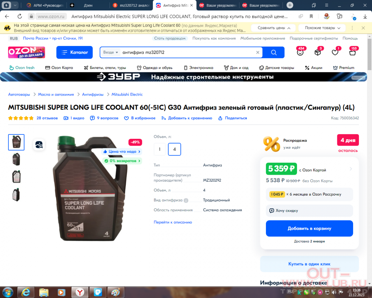

Старый 22.12.2023, 15:37   #42
Мики
Авто: Outlander 4 2023
Сообщений: 54
По умолчанию Re: Замена антифриза и ...
мониторил интернет по поиску альтернативы антифриза и нашел на ОЗОНе по норм цене, интересно подойдет нам или нет? Единственное он зеленый, а не синий, но если менять полностью, то разницы наверное нет
Мики вне форума   Вверх Ответить с цитированием
Старый 22.12.2023, 15:43   #43
Мики
Сообщений: 54
Галя, у нас отмена, прочитал, что к сожалению не подходит для автомобилей с 2011 года выпуска и выше, где алюминиевые блоки цилиндров

Сообщений: 54
Где ты взялся антифриз, теперь ломай голову какой залить в замен!!
Оригинальный "Super Longlife Coolant Premium" Арт. MZ 320712 все-таки концентрат и рассчитан на - 51, поэтому и Премиум и к тому же с бешенной ценой!!
Все остальные это уже разбавленный антифриз с индексом - 40!!
Тот же оригинальный или аналог этому сильно отличается в цене практически в 3 раза
Аналог Super Longlife Coolant с разницей в отсутствии слова Премиум вот я и думаю может это слово обозначает концентрат и увеличивает его индекс с -40 до - 51??
Сейчас буду обзванивать поставщиков и искать разницу тк раньше и до 2023 года во всех Аутах налит Super Longlife Coolant с божеской ценой в районе 5000
