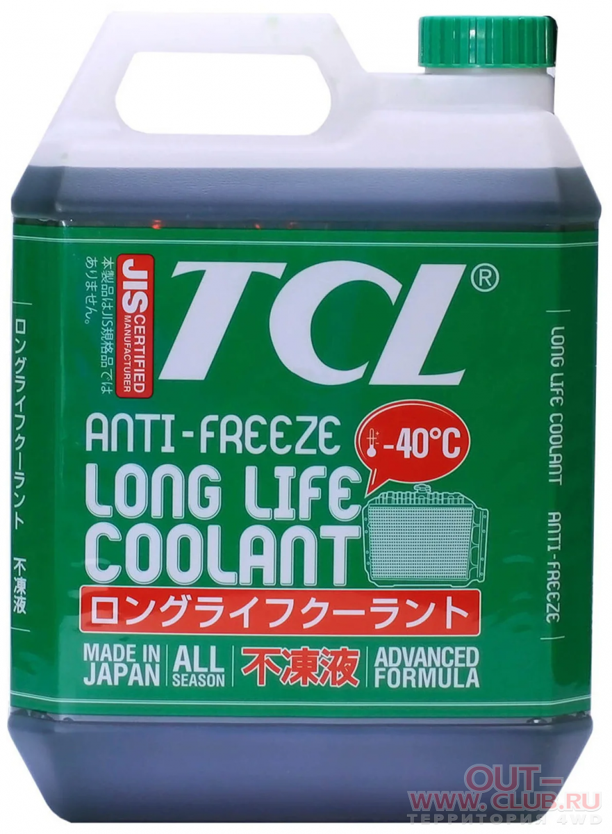

А вот такой пойдет, зеленый ? у меня лет пять-шесть уже почти полная канистра в гараже валяется, с прошлого аута еще. у него видимо срок годности уже вышел, а выкинуть рука не поднимается))))

@Анатолий56 это хорошая ОЖ, тоже фосфатный гибрид, на сколько я знаю он близкий аналог оригинальной ОЖ зеленого цвета (та, что без приписки премиум), на счет срока годности, тут вопрос в условиях хранение, могло с ним ничего и не случиться. При смешивании с оригиналом этой ОЖ в небольших количествах конфликта быть не должно точно.
