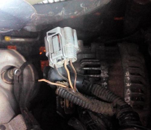

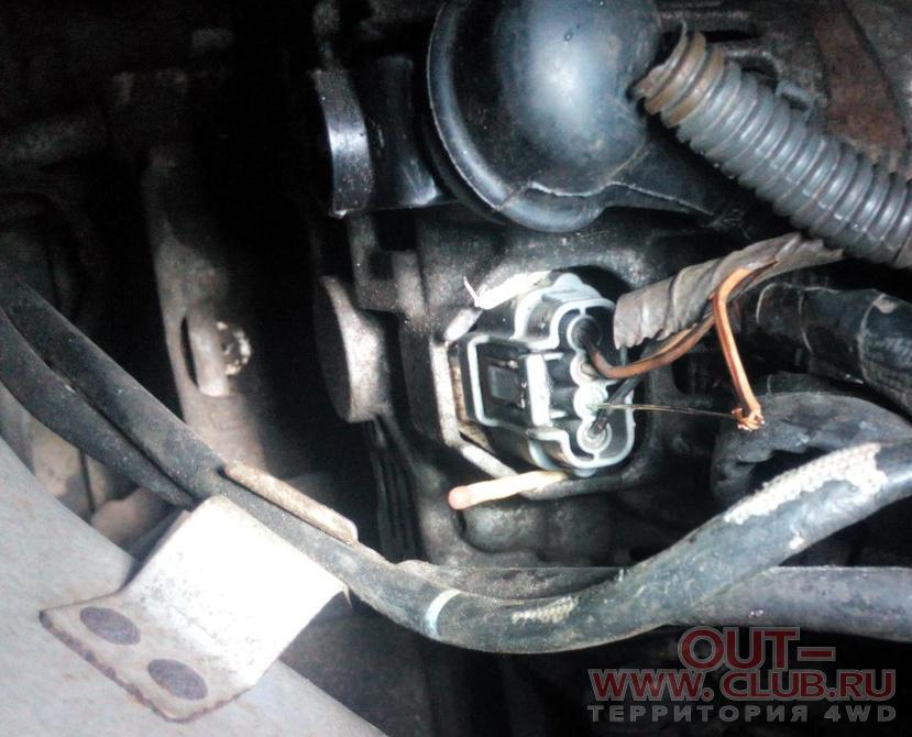

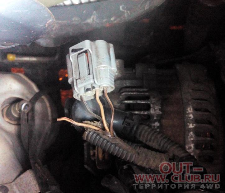

Нашел сегодня причину . ехал вечером и загорелись обе лампы полностью.
в машине установлен цифровой вольтометр который в нормальном положении
показывает 14-14.2 а тут смотрю 12.7. остановился открыл капот.
с фонарем разглядел фишку на гену которая...
а провод вообще оборвался. вот думаю остальные провода проверить. а пока
доехал так: воткнул иголку в клейму а на нее провод примотал. и поехал) всё ок
фишка я так понимаю разборная. я вынул оранжевую вставку. дальше видимо можно
вытащить все по очереди клеймы. и все переделать. вот думаю заняться

собственно вот и ответ. https://www.drive2.ru/l/6575562/
но я пережму наоборот сделав короче чутка. там есть запас
что бы без скруток
