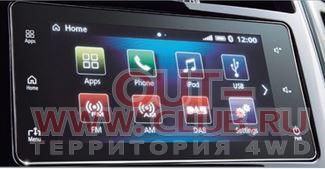

Купил штатную китайскую голову ACV-AD 8112 выскочила неисправность подушек и не работает пульт ду. Сканер подушки не видит и ошибку не снимает.ОД сказал неисправность платы подушек и аварийки.Поставил свою родную,ошибки снялись.По гарантии меняли платы 3 раза и опять несовместимость,опять беременный мужик...В магазине не очень хотят вернуть деньги,предлагают замену на другую голову.
Подскажите кто менял? Какая подходит? АСХ 2011 года,Японец.
Вот родная.
