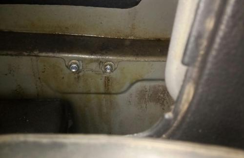

Зачем делать такой кривой список. можно же всё по человечески составить
клипсы все есть в каталоге по вину. подобрать просто. как и саморезы
в магазине авто ваз. плюс пластиковые закладные куда он вкручивается
так же по заднему бамперу. к кузовку крепятся кронштейны MR574745
их я поставил на болтики сразу с шайбами. ибо бампер провисает
Как ты этот кронштейн крепил? к корпусу на гайки или к бамперу?

Старый 16.07.2018, 15:25   #32
Сержо Тачини
Сообщений: 233
По умолчанию Re: Снятие заднего бампера
Артем,как ты на болтики крепил к кузову кронштейны MR574745?

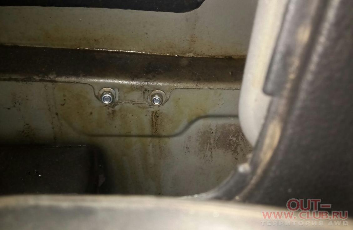

Старый 18.07.2018, 18:09   #33
Артем1988
Аватар для Артем1988
Имя: Артем
Сообщений: 2,020
к кузову на болтики замазав пуш салом. снял бампер.
снял крепеж этот. отрезал пластмасу что вставляется в корпус.
ну сами лапки эти и черные резиночки снял. просверлил сверлом дырочки
под болтик. одел шайбы с обоих сторон и на гайку с фиксацией.
вот так . сфоткал вынув решетку вентиляции
2ой год всё окей. а то бампера провисают бывает
