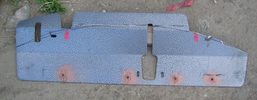

Мой ворклог по установке защиты поддона на Airtrek.
Спасибо Pafnutiy за его фотоотчёт. Такой же как у него модели раздобыть мне не удалось.
На рынке была куплена защита картера от ООО "Металлопродукция". Позиционируется как защита для Outlander-а 2003г и новее. Или, по словам продавцов, для девятого лансера. Цена вопроса 1800руб.
У Airtrek бампер чуток покороче и округлой формы. Поэтому пришлось поработать болгаркой.
Выглядит в конечном итоге это примерно так:

Изначально куплено на рынке:
http://lh3.ggpht.com/_VxCW5Q9Vt1A/Sv...guard_0001.jpg
Прилагаемая инструкция от ООО "Металлопродукция"

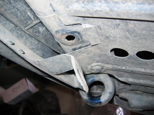

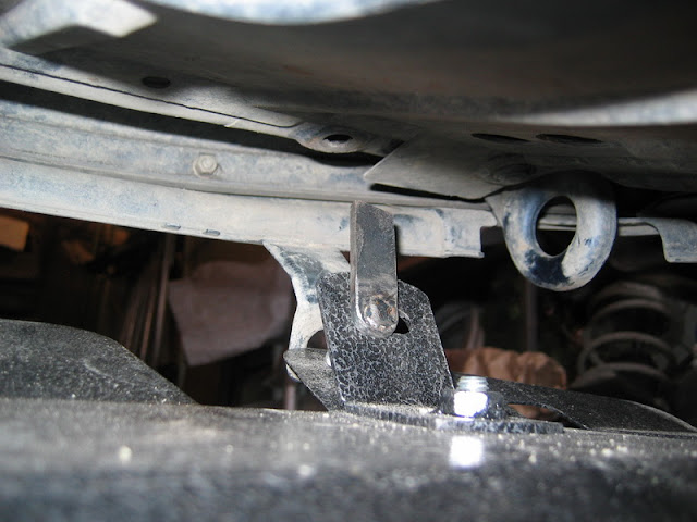

Точки крепления передней части защиты.
http://lh6.ggpht.com/_VxCW5Q9Vt1A/Sv...ard_0003-1.jpg

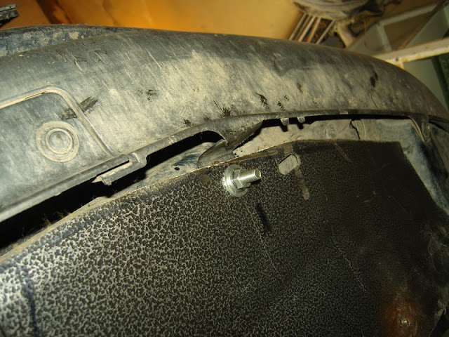

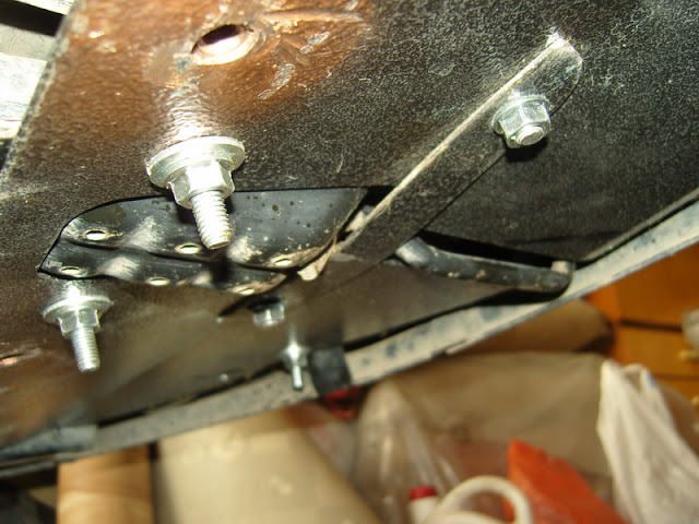

Вытаскиваем пластиковый пистон крепления бампера. В отверстие ставим закладной болт.
http://lh5.ggpht.com/_VxCW5Q9Vt1A/Sv...guard_0004.jpg

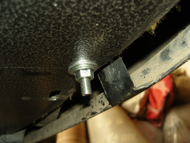

Закладной болт - делаем сами. Штатные болты от защиты не подойдут.
http://lh3.ggpht.com/_VxCW5Q9Vt1A/Sv...guard_0012.jpg
Закладной болт в отверстии. Использовал гайку, чтобы лист защиты не прилегал вплотную к раме телевизора.
http://lh6.ggpht.com/_VxCW5Q9Vt1A/Sv...guard_0015.jpg
Прикрутили.

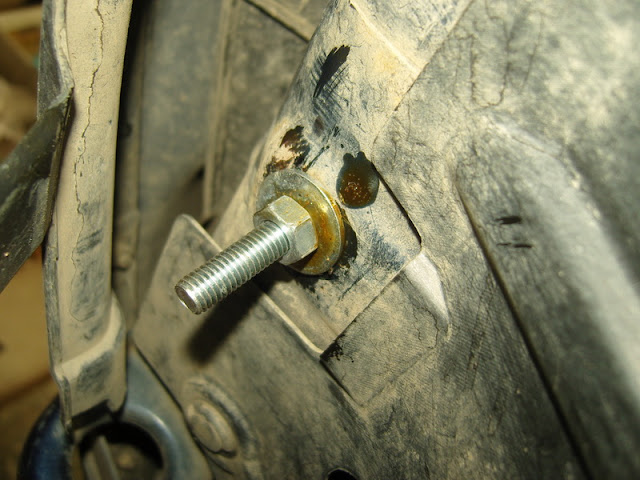

К передней части защиты приворачиваем заднюю.
http://lh6.ggpht.com/_VxCW5Q9Vt1A/Sv...guard_0023.jpg
Закладные болты из комплекта защиты.
http://lh4.ggpht.com/_VxCW5Q9Vt1A/Sv...ard_0005-1.jpg

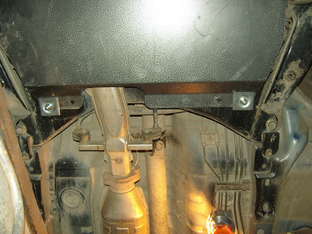

Крепление задней кромки защиты.
http://lh6.ggpht.com/_VxCW5Q9Vt1A/Sv...guard_0006.jpg
Задняя кромка защиты.
http://lh4.ggpht.com/_VxCW5Q9Vt1A/Sv...guard_0024.jpg

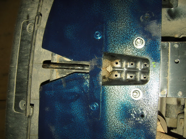

Штатный кронштейн крепления передней части защиты - прячем на полку в гараже. Закладной болт в отверстие телевизора не пролезет. Сточить не получится.
http://lh4.ggpht.com/_VxCW5Q9Vt1A/Sv...guard_0027.jpg
Попытка использовать штатный кронштейн.
http://lh3.ggpht.com/_VxCW5Q9Vt1A/Sv...guard_0026.jpg
Вот так это выглядит.
http://lh5.ggpht.com/_VxCW5Q9Vt1A/Sv...guard_0028.jpg
