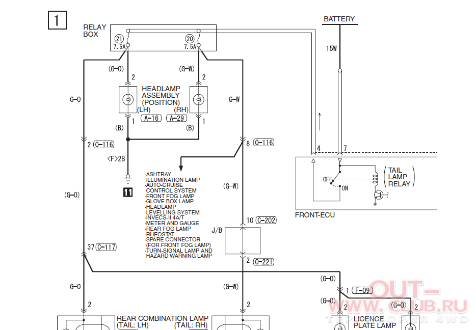

Вот кусок схемы Аиртрека. Как видно тут кроме предов и лампочек ничего нет!
Потому я и говорю, что надо прозванивать проводку.
Ищи схему от своего авто.
Вот за это ОГРОМНОЕ СПАСИБО ! поищу ка я схемы на англоязычных сайтах (хотя с трудом верю, что проводка в моей машине отличается от машин , продаваемых в России) . хотя "стиль " схем тот же ...
Еще раз - схемы Аута 1 (Аиртрека) 2002г.в. и схемы Аута 2011 г.в. ОТЛИЧАЮТСЯ!
Ищи схемы от своего авто!

Сообщение от Shark-Nvkz Посмотреть сообщение
да , я понимаю, что это схема от другой модели, глядя в которую вы мне и рассказываете про два предохранителя... (могли бы из любопытства заглянуть в помянутые многократно схемы Оутландера 2)
