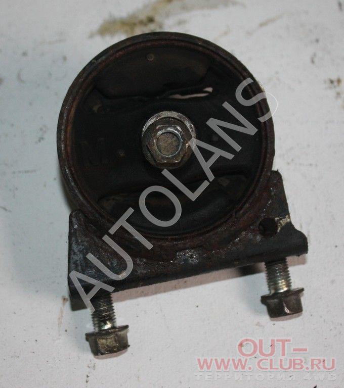

На подъёмнике обнаружилась кончина задней подушки двигателя.
Плюс при осмотре и покачивании двигателя обнаружился интересный люфт в передней подушке: болт( MF140275) имеет диаметр около 10мм, а внутренний диаметр внутренней металлической втулки передней подушки (MN101386) около 16мм. На фото видно смещение болта от центра. Такое ощущение, что в центр подушки забыли вставить втулку. Активно пытаюсь нагуглить видео по замене передней подушки, где было бы видно наличие/отсутствие оного элемента.
По логике, никакого зазара между подушкой и болтом быть не должно, но зачем тогда в подушке отверстие 16мм. На задней подушке отверстие ровно по болту - 10мм. Короче, загадка.
Может кто менял, или присутствовал при замене передней подушки - у всех есть такой зазор? Он как раз и может давать такое металлическое бряканье.
после замены задней опоры и (скорее всего) вставки втулки в переднюю - отпишусь (недели через 3)

Докладываю: заднюю опору двигателя поменял, но втулку в переднюю опору ставить не стал, т.к. выяснил на 100%, что у всех её нет.
"Бум" при трогании с места после стоянки не исчез.
