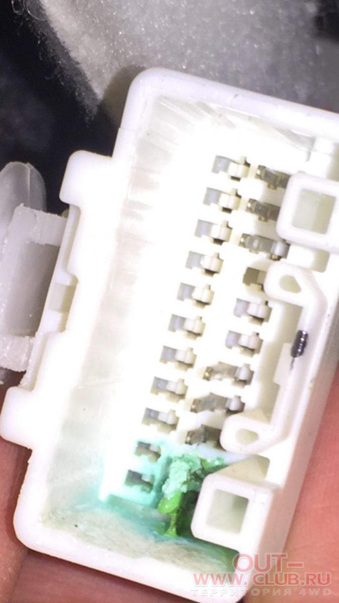

Сняли в обычном сервисе переднее водительское сидение,под ковролином со стороны заднего коврика прикреплен разъем, из-за большого количества влаги он окислился, залили wd40, все заработало! открепили от пола и закинули его под сиденье воизбежание повторных случаев.

Также фигня была при выключении зажигания ( у меня кнопка ) магнитола сама включалась и выключалась регистратор от прикуривателя тоже работал( помог ваш совет) , также электрик снял сиденье ковролин, шумку (в обычном сервисе) все просушили воды было 2см по всему днищу, только провод надо искать как кончается водит коврик сразу выступ от туда идут все провода под водительское кресло и в этой же связке идет эта клемма только внутри пристегнута к днищу, мне кажется её можно достать без снятия сиденья!!! СМ Фото Фишку отрезали, провода вытащили изолировали привязали к соседним которые идут вверх.

Столкнулся с аналогичной проблемой, при выключении зажигания не выключалась магнитола. Как и писали выше, виноваты окислившиеся контакты разъема для подключения мониторов в подголовниках.
Разъем извлек через штатное отверстие в ковролине без снятия водительского сиденья и элементов отделки салона. Промыл окислившиеся контакты вдшкой. Полет нормальный.
