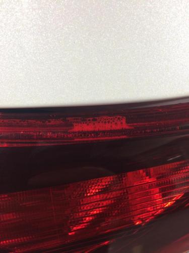

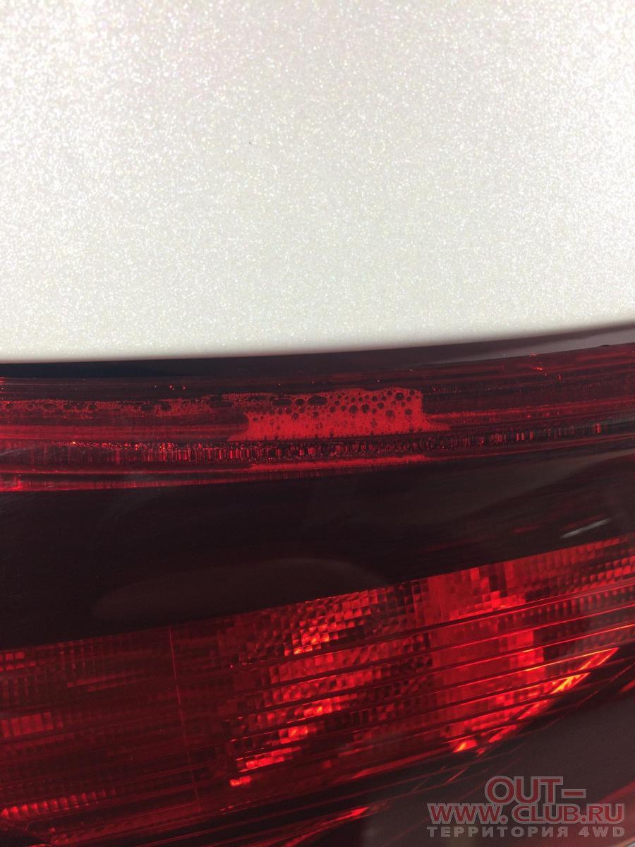

После мойки обнаружил воду с пеной в задней правой фаре. Гарантийный ли это случай, что делать?

Сообщение от Artem2014 Посмотреть сообщение
@Artem2014, Да гарантийный,ехать к ОД и менять фонарь,уже были такие случаи.

@Самодел, пена же не в фонаре, вроде, а сверху, за бортиком....
В любом ОД или там где покупал?
Смотрел левую и правую фары, на левой сухо а правая с пеной. Все после того как протерли машину

к любому ОД
