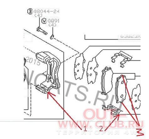

Я следующим образом избавился от стука колодок:
1) В нижнею часть детали 1 подложил тонкую небольшую металлическую пластину (главное безфанатизма, а то могут колодки клинануть) в паз, затем надел сверху деталь 2. Она прижала эту пластину.
2) Торцы колодок и та часть которая входит в деталь 2 смазал смазкой МС-1000 и поставил их. Затем колодки подергал - ходят не зажаты.
Все, забыл про стуки колодок.
