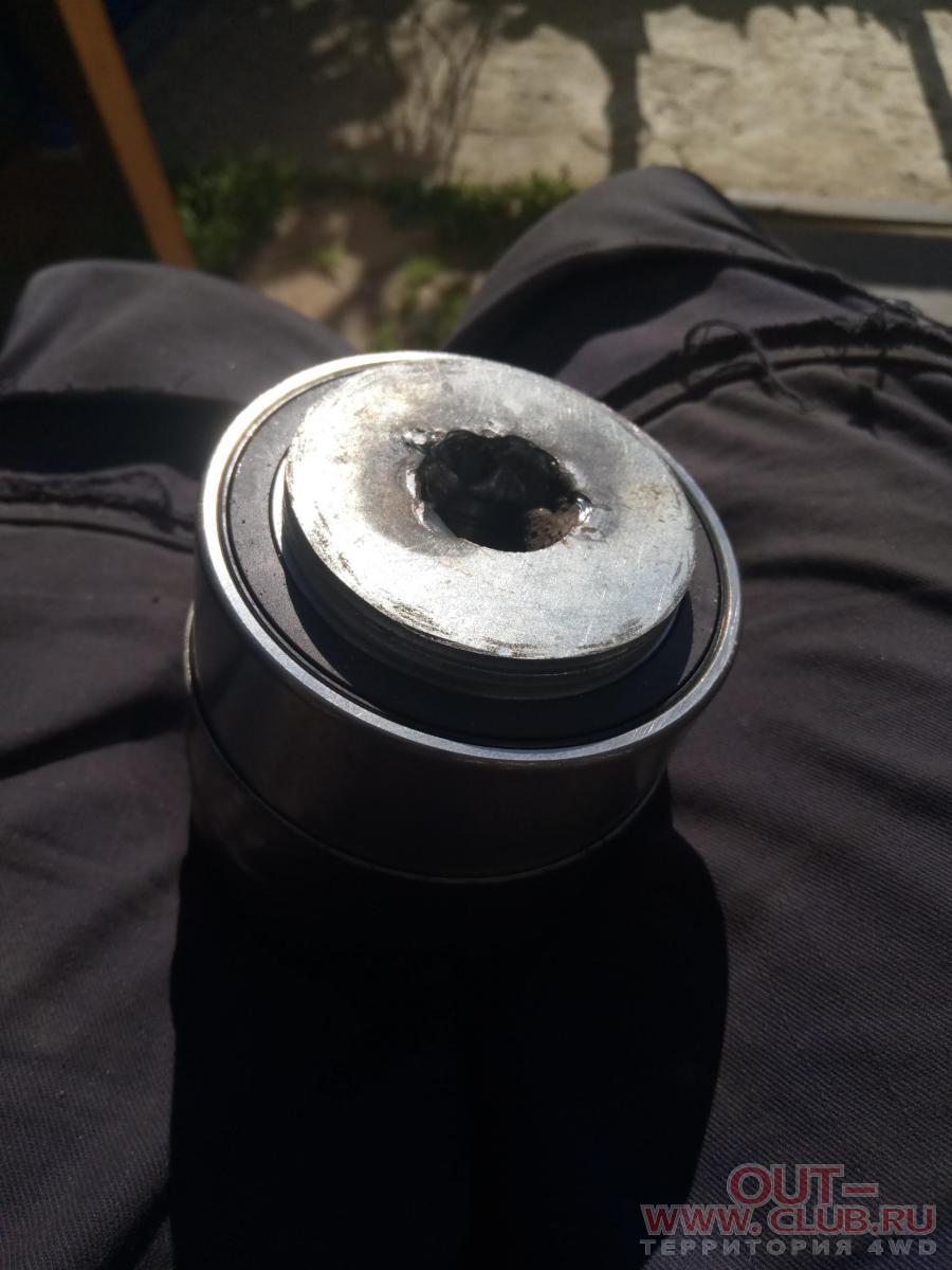

Если кто менял сам, поделитесь размерами и формой оправок для перепрессовки и типом проставки в пресс для выпрессовки ступицы из цапфы.
Или все делают классически- кувалда+головки???
СашаНВ вне форума   Вверх Ответить с цитированием
Старый 15.08.2018, 08:39   #44
СашаНВ
Сообщений: 204
По умолчанию Re: Подшипник ступицы переднего колеса Outlander 2013-2014-2015-2016

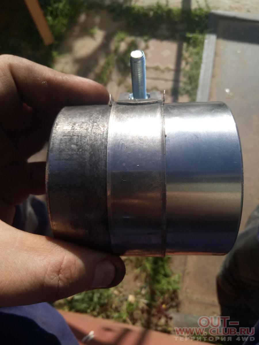

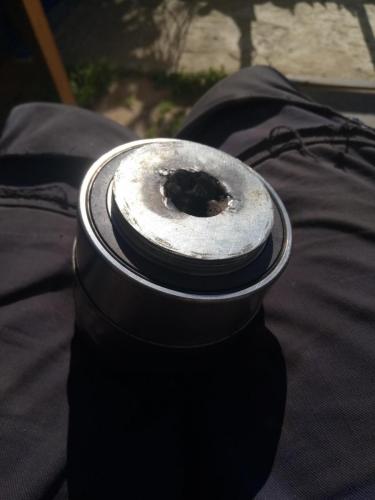

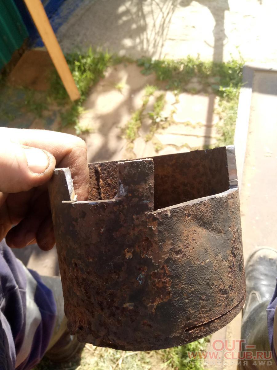

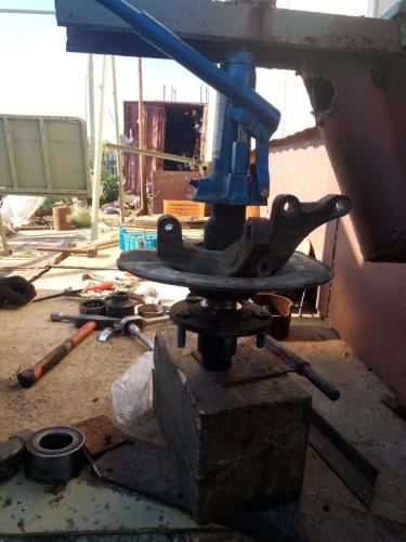

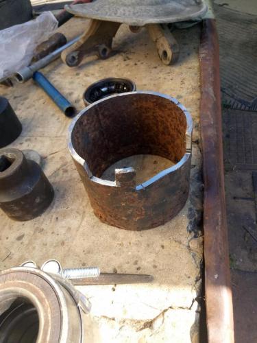

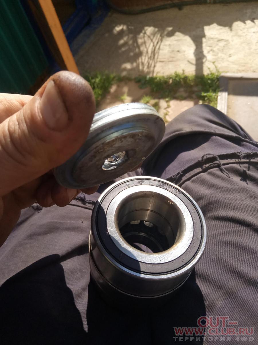

Сделал вот такую проставку для запрессовки ступицы в цапфы.
Сам новый подшипник предполагаю запрессовать через старый, удерживая от его от осевого смещения, соединив с новым силовым хомутом.
Выпрессовывать буду подручными средствами типа головок и т.п.

Фото.
