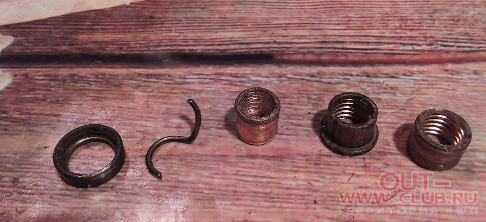

вопрос теперь замены щеток. мне кажется пора.
и еше вот бы поменять вот это большое кольца.
я взял 3и втулки. все подходят. и так же лучше взять стопор вилок.
что бы всё смазать хорошо
cостояние всех узлов ни чего кроме шеток. но смазки 0. просто сухо . аж страшно

Добрались наконец - то у меня руки до стартера. Причиной послужило пару случаев отказа по осени.
Жалкое зрелище скажу я вам.
От передней втулки остался сегмент, в процентов 10 от диаметра, болтавшийся в посадочном месте со всеми вытекающими в виде эллипса. В средней втулки вал болтается, именно болтается, а не люфтит. Задняя с люфтом. Смазка в шестернях редуктора превратилась в "крошки печенья". Резиновое уплотнительное кольцо корпуса редуктора, растворилось)), номер его я так и не нашел.
Завтра с утра на рынок, собирать слово счастье из букв жопа на неделю.
Я так понимаю, это конструктивный дефект смазки (не только аутлендера 1, а всех авто, куда он устанавливался. к примеру на тойоте таково же года со смазкой нормально) который за относительно не большой срок превратился в .....
Не затягивайте со вскрытием, как показала практика, даже без передней втулки стартер будет крутить, пока не разобьет корпус и т.д.

З.Ы.
размеры и номера которые буду заказывать, если не найду в наличии.
передняя: оригинал md619872, cargo 140319 приблизительные размер 10х14 х12h
средняя : оригинальный номер не нашел, был выложен на форуме, номер: cargo 142068 размер 6,05х12х 11,5 h
задняя: оригинал md618334, krauf sum0731dh, WAI 6283303, размер 13Х10,12Х16,05Х 10,5h
