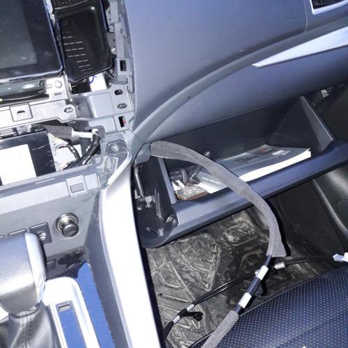

Еще н как не снимал, только собираюсь, никак не могу решиться. Вчера осматривал визуально он слитный с центральным тоннелем. Отдельно его снять нельзя. Пробовс поддеть верхнюю полированную крышку отщелкивается с клипс. Дальше тянуть нне стал. Нужно снять морду с магнитолы, потом открутить серебряные боковины которые в колено давят, а потом тянуть крышку верхнюю. Но прпдупреждаю это пока домыслы. Полезу разбирать, если получится напишу как и сфотаю. Сейчас по плану установка фаркопа, потом буду заниматься доп розеткой и тянуть пртвода USB в подлокотник и устанавливать розетку.

Просто лежал, он обернут синей изолентой, как на фото у kaskas, но провод короткий, едва протягивается в отверстие для розетки.
Вот у меня вопрос: а зачем тянуть провода USB до подлокотника? На центральной панели есть свободная заглушка. Она стоит по середине, напротив ручки акпп. Вместо неё можно вставить выход USB. Гораздо удобнее, чем каждый раз в подлокотник лазить, чтобы флэшку поменять.

Ну в принципе с токи логики разумно, но на коннекте разьемы USB выведены в отдельные фишки на задней панели магнитолы и сами кабеля сделаны из толстых проводов. Если бы можно было найти заводскую розетку в которую можно было бы воткнуть фишку, тогда да, а колхозить не хочется
Учитывая, что для комплектации с МКПП выход USB как раз расположен на лицевой панели рядом с прикуривателем, заводская розетка существует.

С этим пока не разобрался. В каталогах пока не вижу (там на этом месте стоит кнопка включения обогрева руля, которой у меня нет).
Вообще с комплектаций МКПП для РФ непонятки - заявлена была S03, а получил S05 (пока из отличий от заявленной вижу только поворотники в зеркалах, а предполагались в крыле). Будем смотреть дальше.

Да вот Вам номер, пользуйтесь на здоровье Розетка USB с L200
8718A030

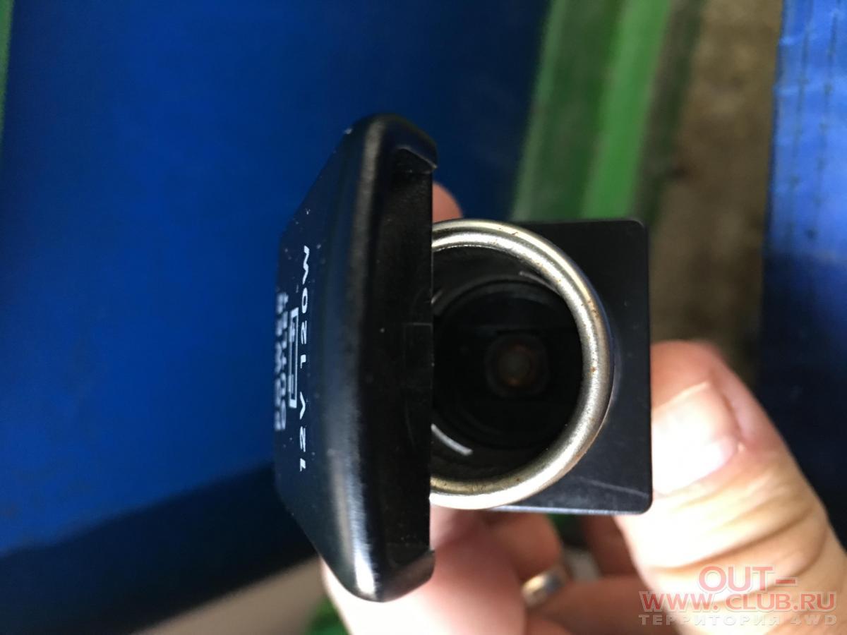

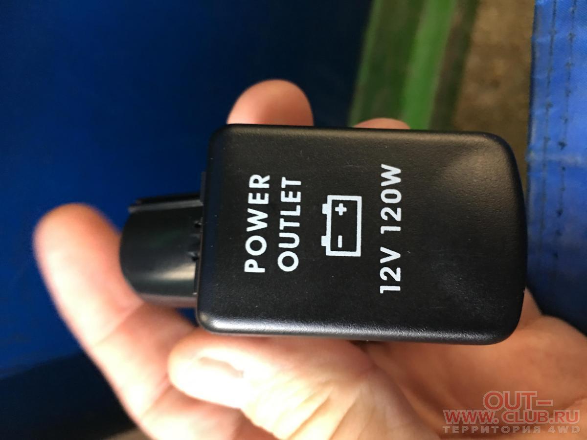

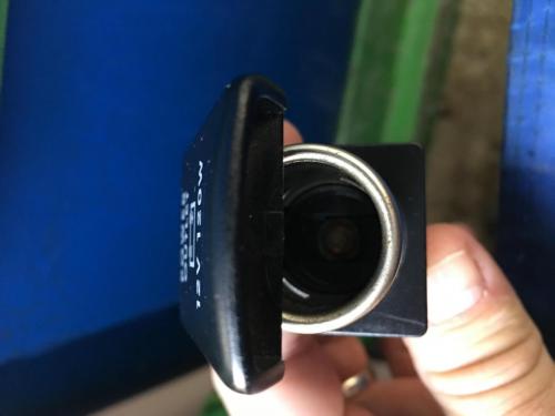

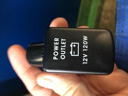

Приобрёл вот такую розетку с крышечкой родную митсубиси. На днях попробую воткнуть на штатное место в подлокотник вместо заглушки.

Артикул номер какой?
GGK вне форума   Вверх Ответить с цитированием
Старый 05.03.2018, 20:43   #44
GOCHA 69
Сообщений: 391
По умолчанию Re: Прикуриватель в вещевом ящике
Не знаю, искал не нашёл на розетке маркировки.
