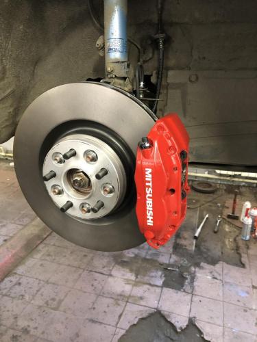

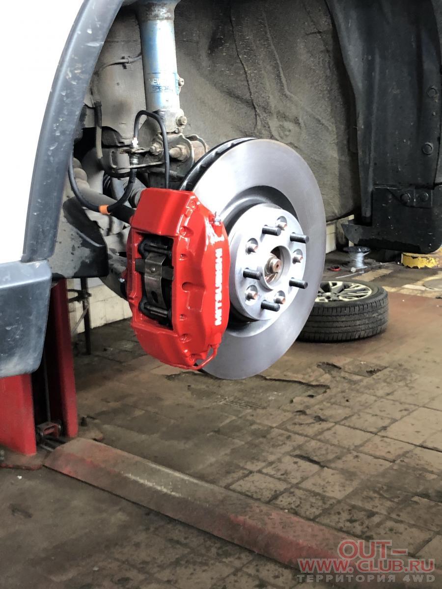

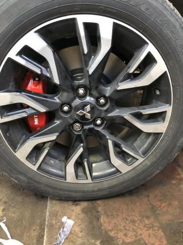

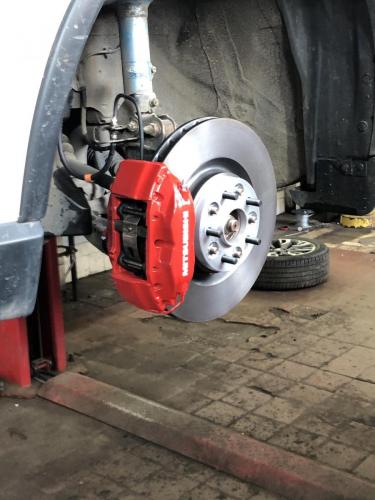

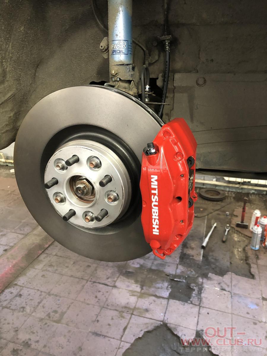

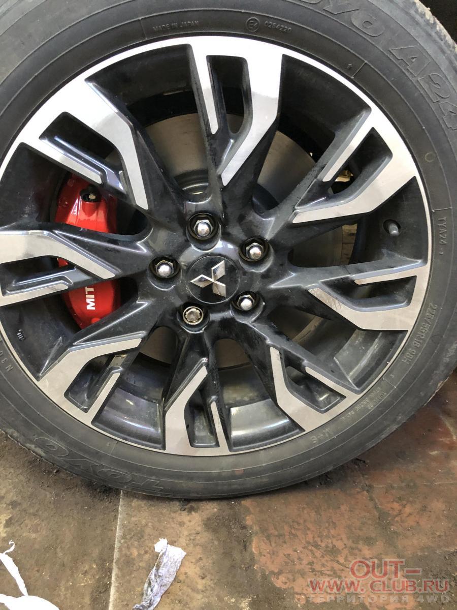

Ещё одна доработка и коснулась она передних тормозов.
Вроде бы все возможное на свой автомобиль я уже установил,но не мог успокоиться и положил глаз на Brembo 4pot.на переднюю ось.
Собрал я следующей комплект:
Суппорта Brembo от bmwЕ38
Диски Brembo 350x32 (09.A196.11)
Колодки Brembo
Проставки 20мм. https://zlatural74.ru/
Переходники Hand made
Суппорта достались
облезлые,пришлось отдать в порошковую покраску с нанесениям надписи Mitsubishi.Вышло довольно красиво
