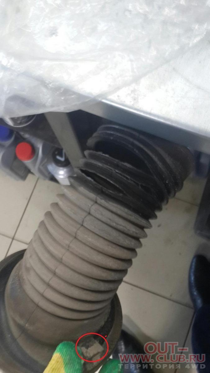

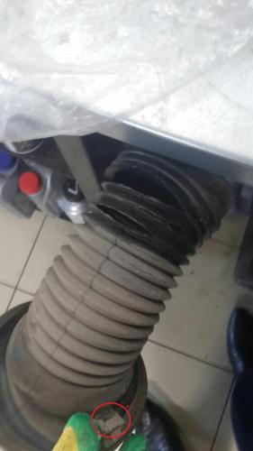

срезаем этот выступ

маркером пометьте , положение пружины с пыльником старым он не много элипсный , когда старый оденете на новый то по метке центруйте их оба , так удобней и на чаше стойки сверху есть белая метка по отношению к креплению снизу, хотя чаша вращается, но на всякий случай
есть пыльники дубликат нашим фирмы фебест вроде , но отзывов нет по установке, а фирму не хвалят ,я не стал его брать, но вроде полная копия нашего, посчитал таёта оригинал лучше и отзывы есть я доволен , очень

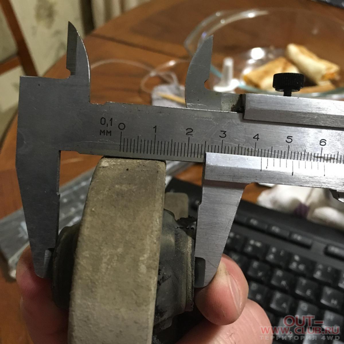

Печально, по размерам он должен был подойти. Фото скинул, что мерил!
Я не стал перепресовывать, я писал об этом ( заказал новый у официалов около 6000р).
У меня старый остался я померил размеры совпадают, был в магзине запчастей думал на будущее перепресовать по интересовался, продавцы сказали можно даже сайлен не заказывать можно новый подобрать (говорят обычная практика и много с корейцев подходит), перепресую скажу какой точно подходит, но по размеру и этот должен подойти кроме высоты

Если остались размеры, то скинте размеры посадочного места, какие ук вас

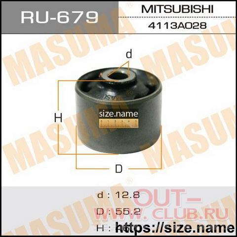

Всем спасибо за ответы))) В общем сам спросил, сам и отвечу.
Размеры родного сайлента: 55,1-55,3мм внешний диаметр (мой был немного овалом), длина средней втулки 42мм, внутренний диаметр средней втулки 12,2мм.
По подсказке был куплен сайлент от Toyota Vitz SAT (ST4865552010), отличается только длиной средней втулки, она у него 58мм, т.е. надо сточить по 8 мм с каждой стороны и встает как родной, хотя у него внешний диаметр 55,5мм, но запрессовался без проблем, алюминиевый рычаг принял новый сайлент.
Штангенциркулем отметил по периметру сколько надо срезать, сначала маленькой болгаркой срезал с одной стороны, подровнял, чтобы получилось 50мм. Потом соответственно срезал 8 мм с другой стороны, подровнял.
