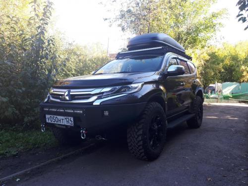

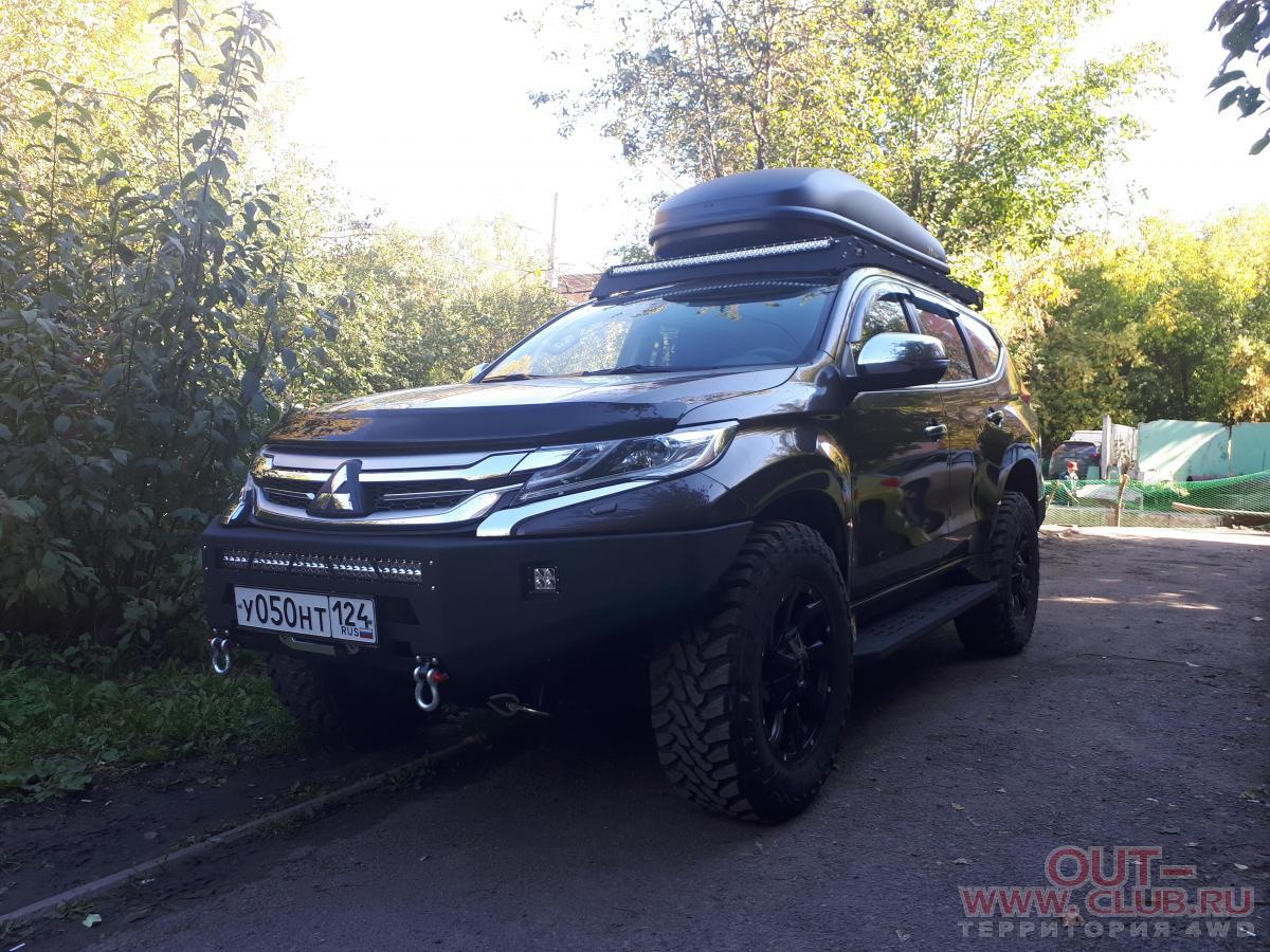

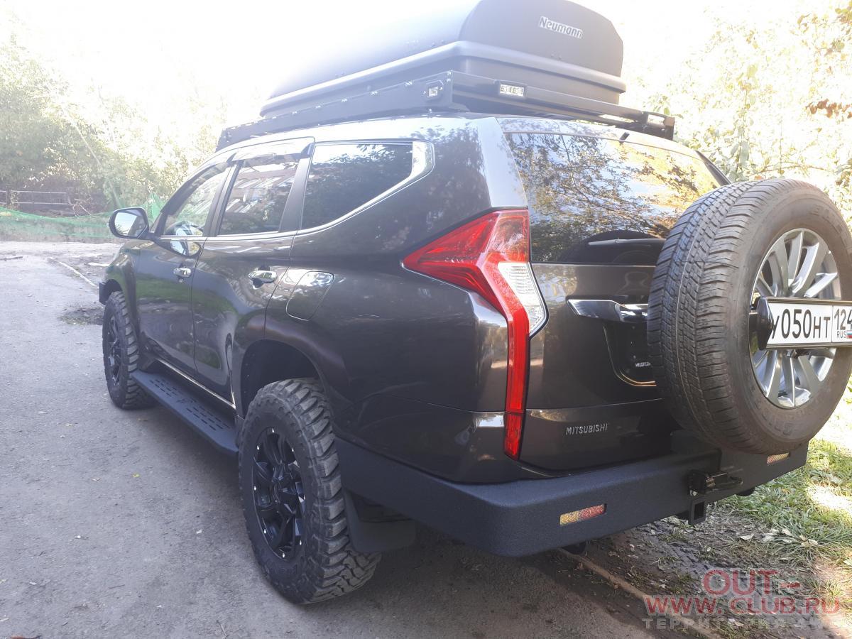

И ещё. На 33их колесах без прошивки едет, но очень уж вяло и тяжело. Динамика прям заметно падает.

33 ещё не надо. С прошивкой задаёт везёт ещё лучше чем до лифта и замены колёс. На 35 уже без замены главных пар не обойтись. А мне и этого достаточно

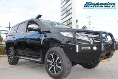

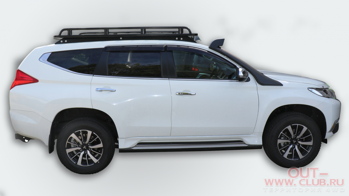

Круто очень все получилось, прям шедевер вообще. По шноркелю есть такие варианты. Сам собираюсь заказывать, но у меня бензин.
https://www.australianonlinecarparts...ake-kit-genuin Это для информации, а заказать можно здесь: https://www.ebay.com/p/Mitsubishi-PA...75.c100623.m-1
Смотреться будет примерно так:

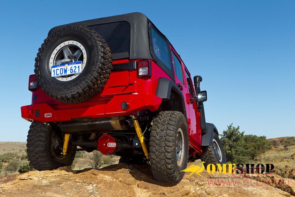

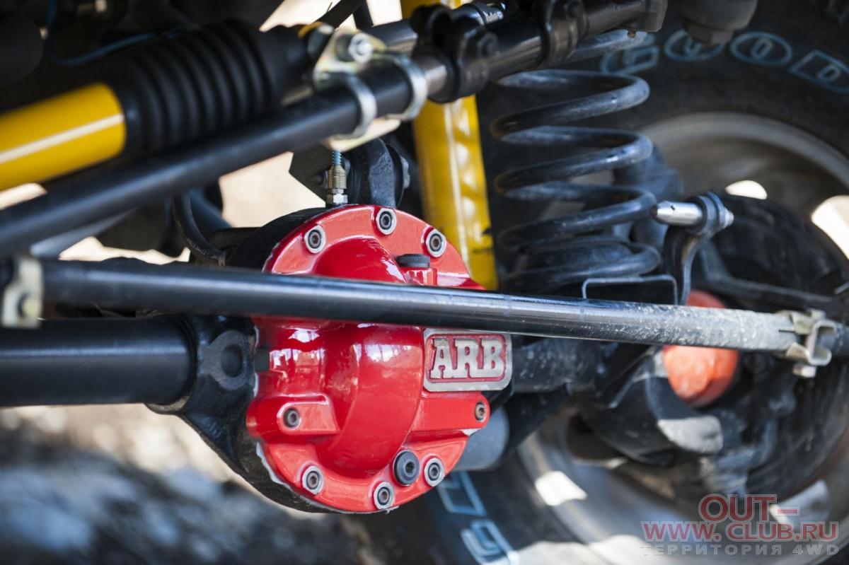

У меня в планах переднюю пневматическую блокировку диф. от АРБ поставить для так сказать компенсации крутящего момента. Если надо могу по цене подсказать.
Еще шноркель можно заказать также из Австралии, через инет магазин, но там будет примерно 70к. на ебей дешевле. Если интересно координаты скину.
Ну и для полного фарша, еще тоже в планах защиту диф. поставить тоже от АРБ

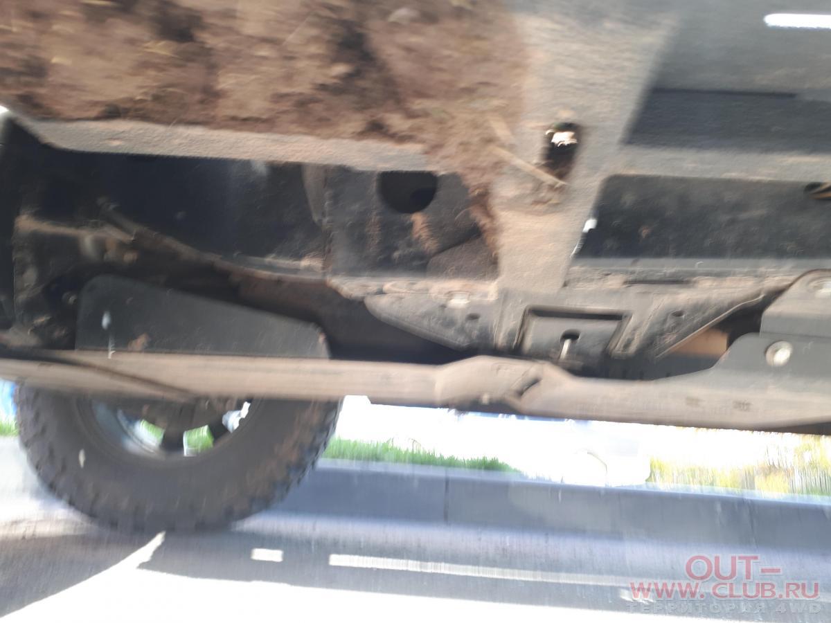

Защита диф. АРБ

Защита диф. АРБ
И куда его ставить,

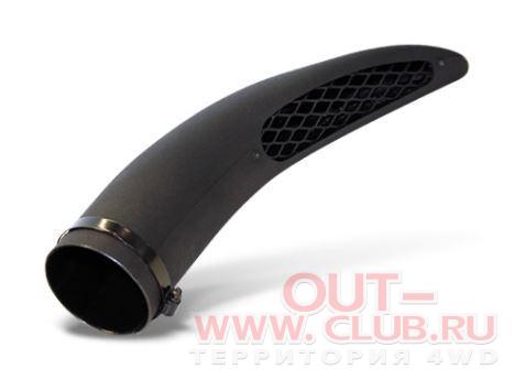

Есть еще вариант с насадкой на шнобель вот такой
Старый 01.10.2018, 06:33   #10
BegemotikJora
Сообщений: 33
А ссылку на насадку? Симпотная!

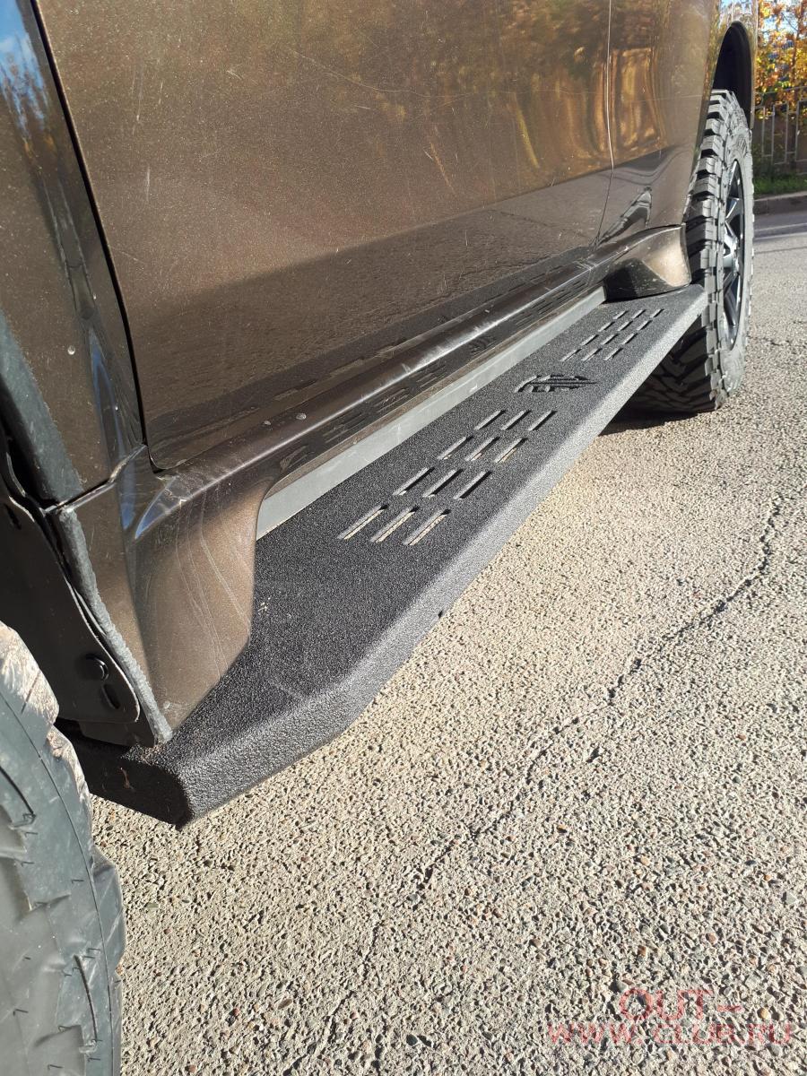

@BegemotikJora, Пороги в место штатных встают? или их тоже поднимал чуток? Крепление не очень понятно (

Пороги поближе.
А ссылку можно? На такую насадку
Это зарубежный производитель, и по моему не на наш авто, но это надо уточнять.
http://www.tjm.com.au/en-oceania/pro...2012-2016-2016

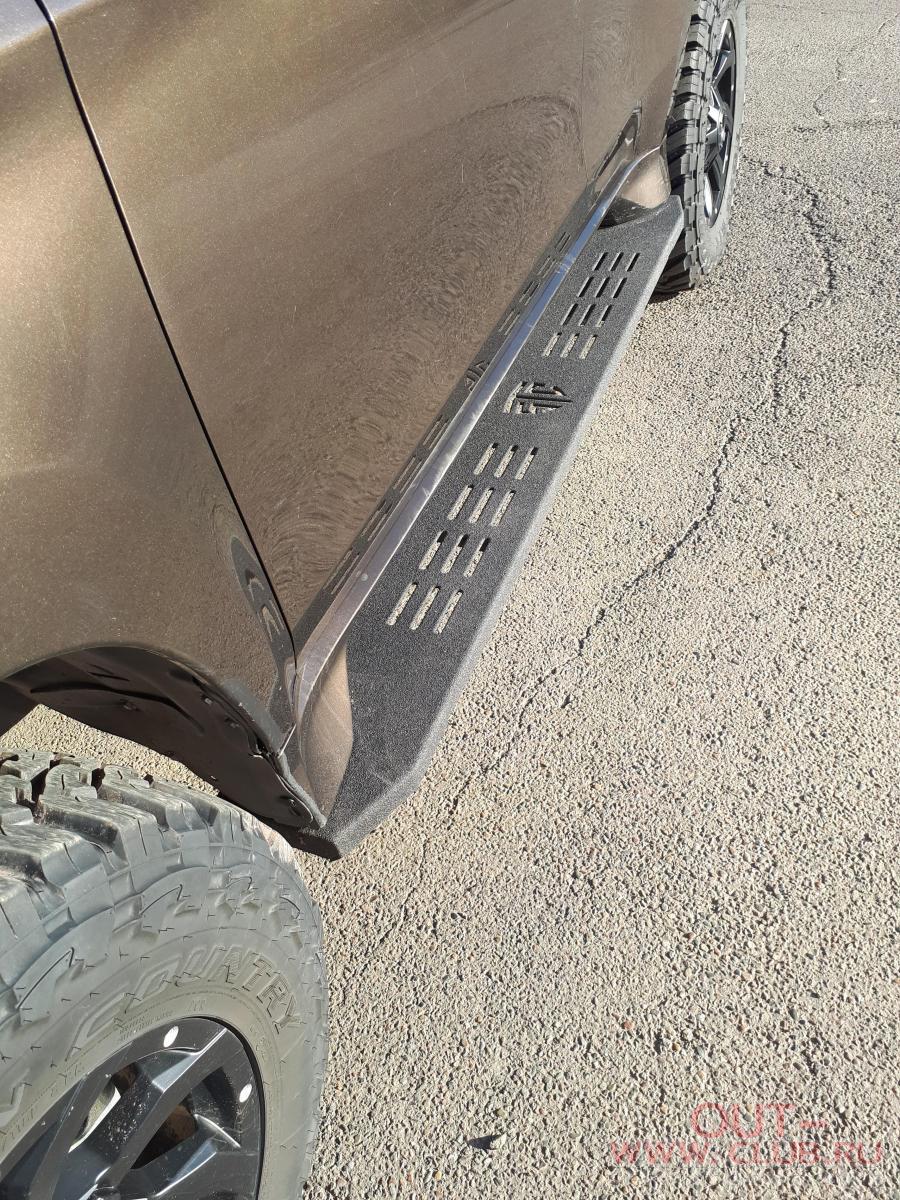

Встают вместо штатных без подъема и доработок. Крепятся к раме, как и любые силовые, только с креплениями парни по ..блись с недельку. Два раза макеты переделывали, рама вся в датчиках, и трубочках.

По поводу проставок. У меня лежит комплект +40. Это с увеличенным клиренсом пружины и аморты (+2 дюйма) очень много! Хода подвески вниз не останется! Я временно поставил под переднюю стойку 2 см из металла, до момента когда пружины пожестче не придут. А то сзади жесткость " с" и спереди "в". Без бодилифта самый максимум 3.8 см пружинами и плюс проставка 0.5 - 0.8 см. Ну и конечно колеса! 32".
