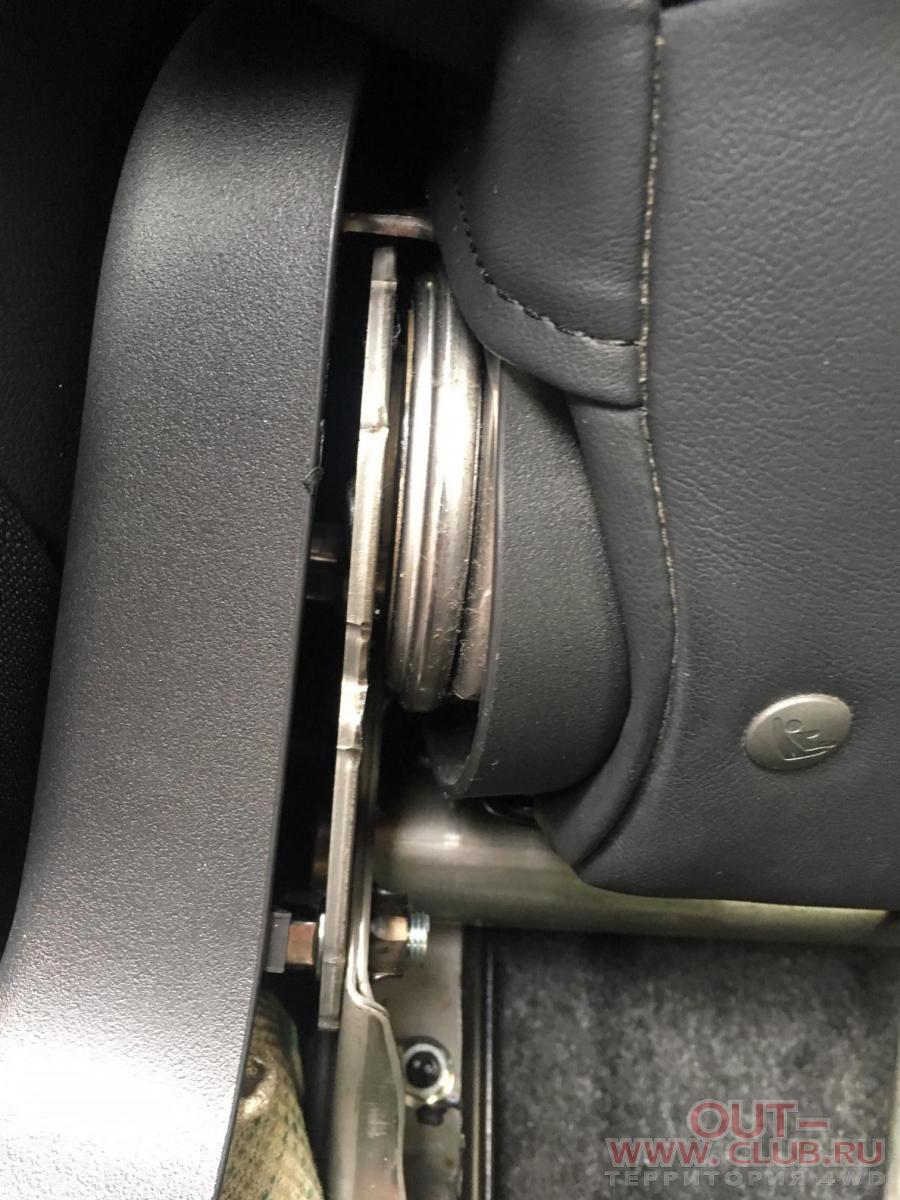

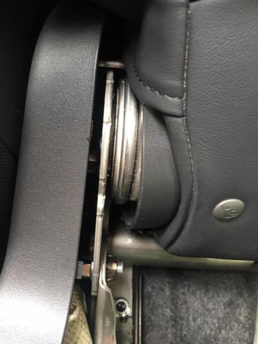

Все больше и чаще это дребезжание стало о себе напоминать, ужас!!! Надоело на столько что решил разобраться. Оказалось дребезжание идет из заднего правого сиденья с механизма петли наклона. Хорошо слышится при ударах рукой в район рычага регулировки угла наклона заднего сиденья. Для сравнения при ударах с другой стороны дребезжания нет. Как видно на первый взгляд что проблема в самом механизме и как ее устранить не понятно, возможно только замена сидения. Как вы считаете может быть это гарантийным случаем???

Вот этот механизм
Добавлено через 39 секунд
Хорошо слышно если бить сюда
petrovich_032 вне форума   Вверх Ответить с цитированием

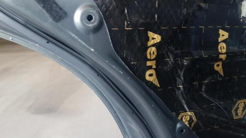

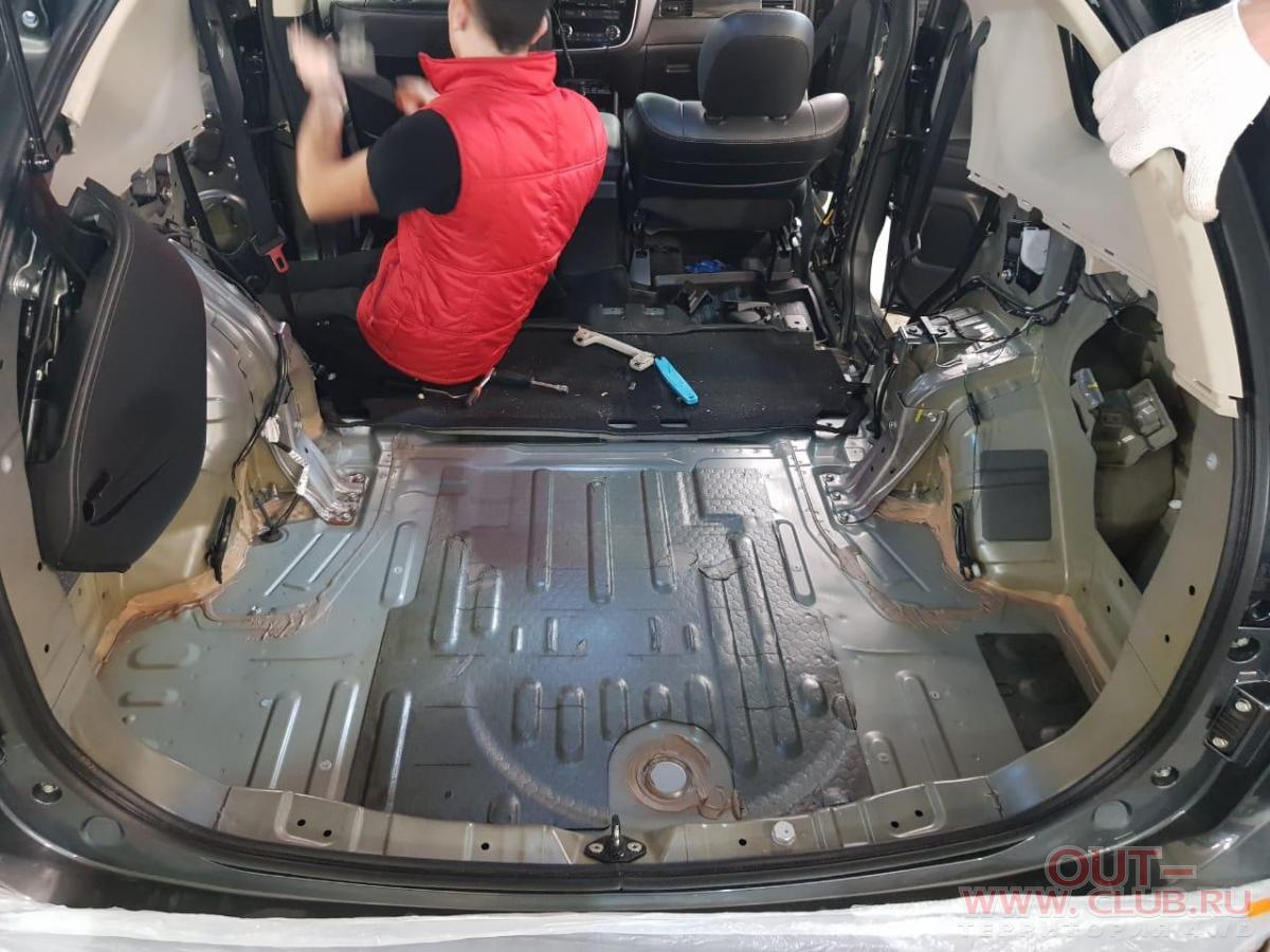

Почитал я тут мнения и решил свои пять копеек вставить! Изначально Аут очень и очень неплох в плане шумоизоляции и сверчков. И даже я первые два месяца почти ничего не слышал. Но как человек больной в плане посторонних звуков спустя определенное время я стал слышать все. Сняв верхний плафон и заглянув в запотолочное пространство, я понял что машине необходима шумоизоляция (весь заводской виброизолятор с потолка отклеился, писал тут, негодуя, ранее).
Машина была отдана специалистам и за сутки они сделали чудо. Снято было все кроме торпедо до металла и в два, три слоя по уму выклеено. Одна фотка для понимания как это было.

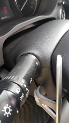

1. Рулевая колонка: при снятии кожуха обнаружены потертости на пластике вокруг ручек поворотников и дворников. Проклеены STP Carpet (самоклеющийся). См. фото

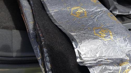

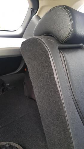

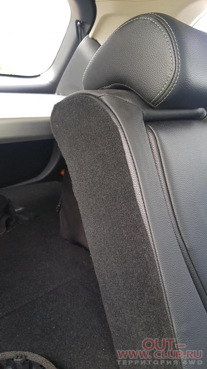

2. Спинки задних сидений: Поскольку спинки не имеют фиксации в верхней части они подвижны в движении и противно попискивают при трении друг об друга и внизу об арку. STP снова помог. Фото.

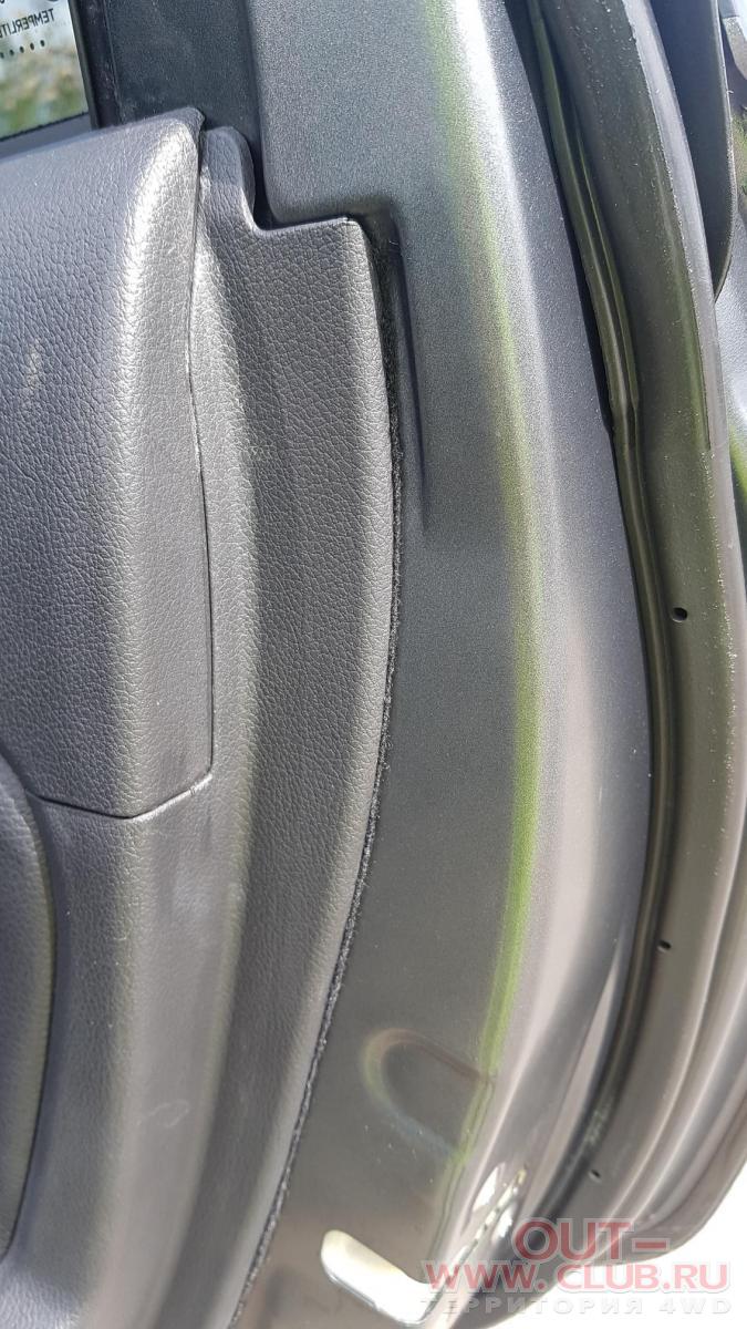

3. Дверные карты: меняя штатные динамики спереди на JBL увидел характерные потертости на металле. Приятно поразила легкость снятия/установки обшивок. Ни один клоп не пострадал. По 10 мин на дверь. Проклеены. Фото.

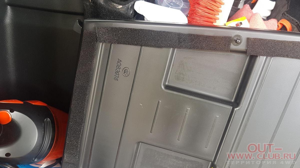

1. Крышка органайзера. После снятия отчетливо видны следы трения пластик о пластик. Проклеена STP карпет.

Ну что наконец нашел время и обратился к дилеру с данной проблемой. Дилер сразу сослался на какой-то пункт в гарантийной книге, якобы шум не влияющий на безопасность движения гарантийным случаем не считается. Но все же взялись посмотреть, после двух часов хождения вокруг машины поняли что добраться до источника шума вряд ли получится, вышли с предложение что надо разбирать полностью сидение и если там что-то отвалилось то сделают по гарантии, а если дефекта не найдут то шум это нормально!!! и мне придется оплачивать их работу, я отказался. Я им задал вопрос как вы разберете этот узел если он скорее всего не разборный на что они мне внятно не дали ответа. Попросили поездить еще вдруг механизм складывание сидения перестанет работать или начнет западать тогда все будет очевидно. Так что теперь езжу с определенным наклоном заднего сидения что-бы меньше гремело и надеюсь что оно когда нибудь сломается! И еще выставили счет за проделанные работы.
