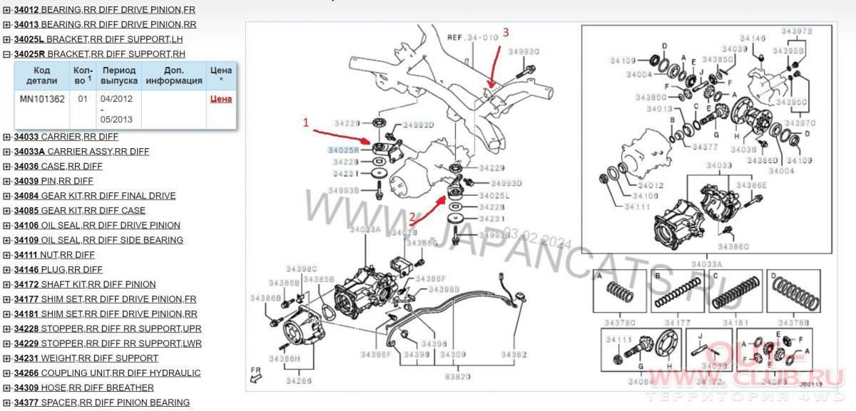

после осмотра подвески, приговорили сайлентблоки крепления дифференциала (стояли родные)
Сайлентблоки №1 и №2 вроде нашел артикул 3517A003
А вот сайлент блок № 3 на экзисте никак найти не могу.
на первой странице форума Алексей вроде указывает на :
Jikiu BH23145, Febest MM-BV97R, Точка Опоры 3063261, Chrysler 05105 309AA.
есть какие то обновления по данному сайленту?
в итоге купил 3517A003 и Jikiu BH23145
во время выпрессовки одна опора к сожалению лопнула. пока временно заварили аргоном перед запрессовкой нового сайлента, но на будущее буду искать опору с разборок

Старый 03.02.2024, 11:12   #13
Plohish01
Аватар для Plohish01
Имя: Ефим
Сообщений: 1,285
По умолчанию Re: Сайлентблоки задней подвески Outlander 2012-2015-замена, аналоги.
Алексей, если номерки правильные и если есть что-то новое по сайленту №3, то надо бы в шапку ветки закинуть инфу
