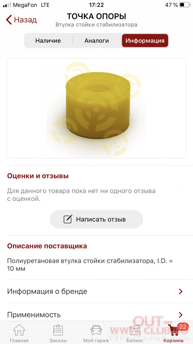

А как по внешнему виду понять нужно ли менять стойки или нет? Лифт сзади 6 см. Стойки от GW 2906100F00 давно заодно были куплены, но лежат в багажнике. Осмотрел состояние втулок- трещин нет.
Старый 14.06.2020, 17:24   #43
garis007
Аватар для garis007
Сообщений: 623
По умолчанию Re: стабилизатор заднего моста втулки
Автодок выдаёт вот такие втулки, как состав узла 4056А138
002010 Точка опоры
Наверное их закажу
002010 Точка опоры
Наверное их закажу
Заказал? Как ходят?
Старый 16.08.2021, 17:32   #45
garis007
Аватар для garis007
Сообщений: 623
Заказал? Как ходят?
Да, проехал больше 20000 км. с ними, все хорошо.
