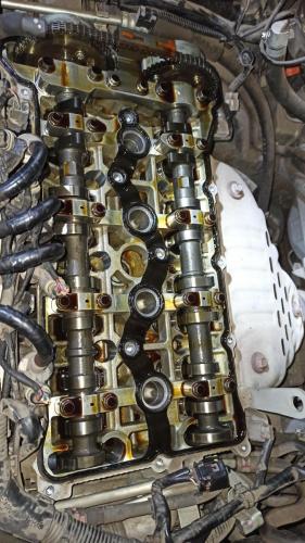

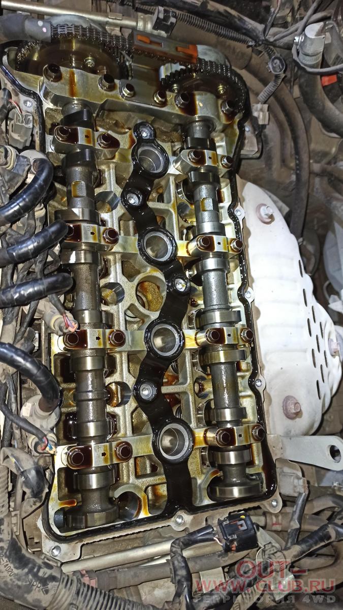

Недавно проверил зазоры клапанов, на всякий случай, т.к на газу езжу. На впуске норма полная, на выпуске чуть вниз ушли зазоры (около 0,05-0,1). На тёплом моторе вообще норма... Вердикт от моториста, что никак такие симптомы не могут возникнуть при этом отклонении и чтобы катался ещё минимум 10 тыс, а то и 20, до следующей проверки и тогда уже и регулировки.
По симптоматике сильно похоже на небольшой подсос где-то, но с помощью пропшикивания карбоклинера на соединения ничего не нашел. Пока езжу и жду, что проблема себя как-то иначе проявит.
Под клапанной крышкой чисто было, моторист даже компрессию мерить не захотел глядя на общее состояние...

3) По поводу зазоров... Ломастер полез мерить зазоры на тёплый двигатель. На тёплом (не горячем) зазоры были: впуск - 0,25 везде.
Выпуск 0,25-0,30. С его слов и исходя из его же опыта, на холодную зазоры будут 0,20 впуск и 0,20-0,25 выпуск. По выпуску есть отклонение, знаю. Но меня уже несколько человек как один уверяют, что такую картину отклонение - 0,05-0,1 на выпуске дать не может. Отправил меня "Ломастер" ездить ещё минимум 10 тысяч до регулировки. Теперь уже я засомневался...

Утренняя поездка на полностью автоматических настройках газа по ОБД ничего не дала. Провал оборотов при остановке так и не ушел, даже после 25 минутной езды
Вчера ты меня натолкнул на мысли, когда сказал, что у тебя фазовращатели подглючивали после покупки и машина глохла. Вот и у меня такое было пару раз, но сейчас всё обходится просадкой по оборотам, либо же плавающими оборотами на холостом ходу, в крайнем случае.
А не клапан mivec ли это? Он управляет подачей масла.
Так вот, когда масло холодное, его вязкость выше и клапан вполне может подзаедать. Потому и проблема моя обычно уходит после прогрева и длительной езды. После трассы - вообще лялечка!
Но! Масло лью 5w40, меняю раз в 7 тыс, под клапанной крышкой чистота. С чего бы ему засраться?
На наших двигателях редко с ним проблемы бывают, судя по форуму, но опять же - иди знай!
Если не это, то остаётся дроссель. Может сам шаговый моторчик управления дросселем подклинивает... Уже и не знаю на что думать.
Вообще, похожие симптомы у меня давно были на другой машине. Проблема решилась заменой клапана холостого хода. Но тут его просто нет...
