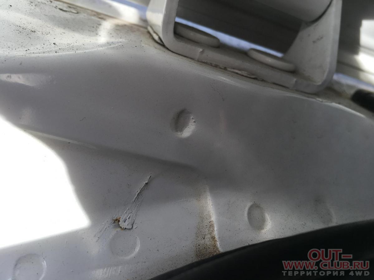

Похоже тоже начала цвести. Машина сборка апрель 2018, куплена в сентябре.
Жесть

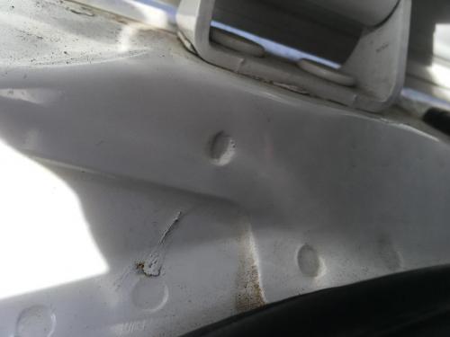

ещё вот так бывает
и вот так. Отдал вчера на ремонт гарантийный. Будут перекрашивать дверь и проём.

Меня еще добивает как они сэкономили на болтах и гайках, заменив их клепками при креплении петель
