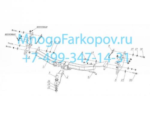

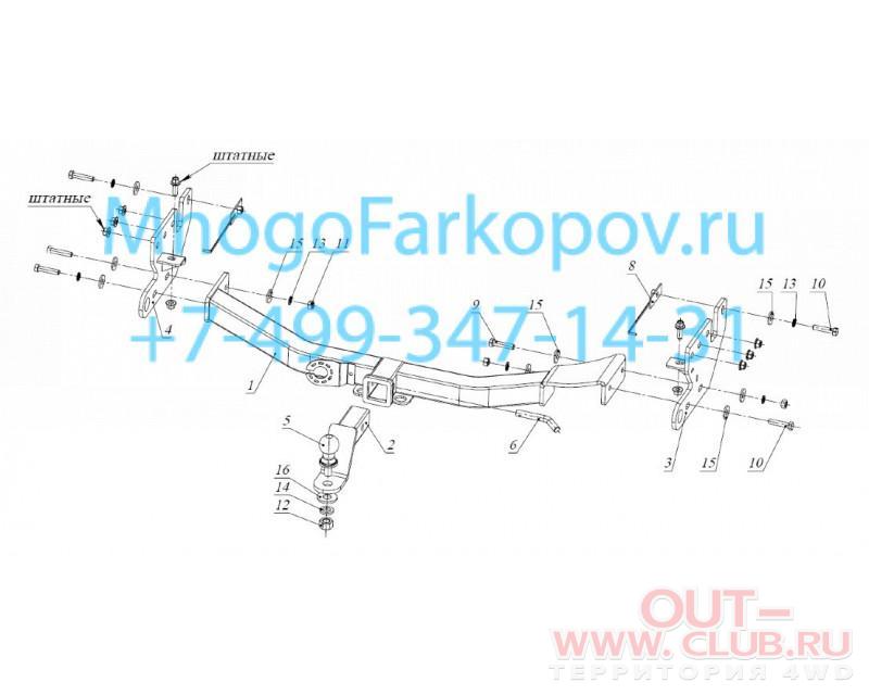

Ну да, не сам ставил и что? А как я бы узнал как поставлено, не заглянув позднее под машину? У данного фаркопа 5 штатных точек крепления слева (где заводской крюк) и 5 штатных точек крепления справа (заводская такелажная проушина), но на МПС3 справа нет среднего из трех горизонтальных отверстий в раме (т.е. такелажная проушина крепится к раме слабее и таскать за нее другие автомобили не стоит). Возможно и на МПС2 так, не знаю да и это не важно. Схему и фото прикладываю, на них видно 4-е горизонтальное место крепления слева, сразу после выреза на кронштейне, которое крепится через закладную. И вот на МПС3, по крайней мере без разбора, не поставить болт, т.к. ему мешает "вертикальный крепеж", который соединяет, возможно, через подушку кузов и раму (не уверен, сейчас не помню). На приложенном фото речь идет про крайний левый болт и это установка на МПС2. На МПС3, как мне показалось, вертикальный крепеж располагается ближе к раме и просунуть болт фаркопа не получится. Возможно, я ошибаюсь, и на МПС2 тоже нужно разбирать для монтажа, но у меня создалось визуальное впечатление, что зазор на МПС2 существенно больше и позволит установить без доп. разбора, а на МПС3 нет. У нас тут есть специалист по Бизонам, пусть подскажет... ))
Схему взял оттуда, где покупал в свое время. Не сочтите за рекламу, т.к. там, увы, есть название и т/ф продавца.

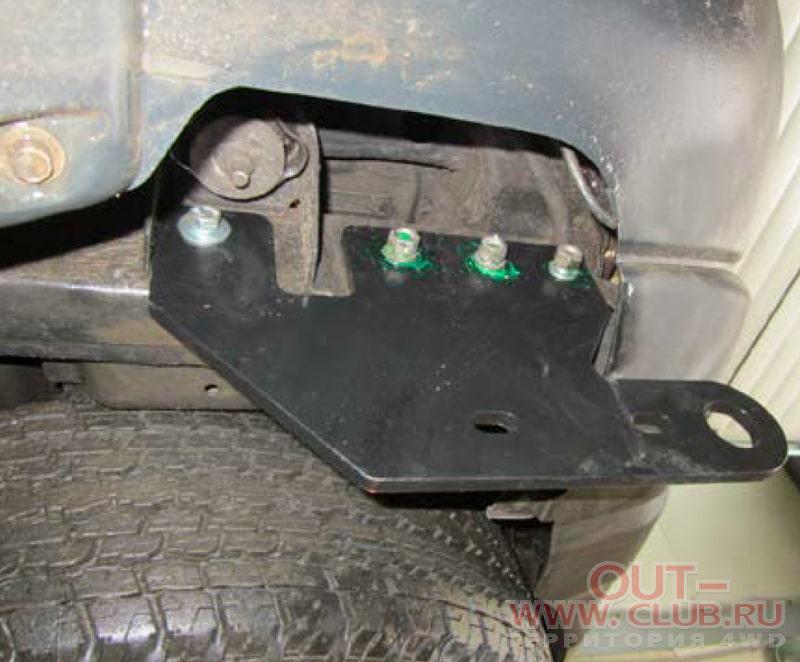

DmZ, на кронштейне фаркопа есть среднее отверстие, но в раме под ним не нащупал его.)) Более того на снятом с этого места кронштейне такелажной проушины тоже нет среднего отверстия.
Старый 21.01.2020, 16:10   #8
DmZ
Сообщений: 104
Да, закладная под проушину и сама проушина без среднего отверстия. Но вот на двух видео с разных континентов видно что в раме есть отверстия как в австралийской так и в российской
Мне еще австралийский фаркоп едет, буду разбирать и смотреть как приедет.
