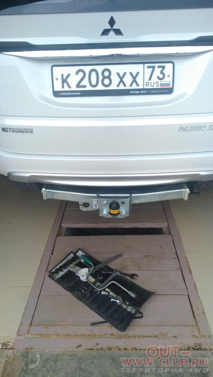

Был сегодня у ОД, обратил внимание там лежал фаркоп, оригинальный на мпс3.
На фото общем крюк не обращайте внимания, он просто прикручен абы как чтоб не потеряться, в реальности он на 180 градусов перевернут
и вот его маркировка
Маркировка MZ314874, в емексе сейчас чекнул, аж за 29 тысяч висит он. Но зато оригинал-оригинал, если кому то именно это нужно.

Какой-то он хилый. У моего Балтекса труба раза в два толще и шире.
Интересно, что за производитель Brink. Раньше оригинал был Bosal. Этот похож внешне, но скорее всего копия.

Не, ну Бринк серьёзный производитель, один из первых, который начал производить фаркопы со съёмными крюками, разработку оригинальных блоков согласования и т.д. Но дорогущие, конечно...
Нашел инфу, прочитал. Входили в группу Thule (вот почему мне показалось, что я уже такое где-то видел). Теперь вроде сами по себе.
На оф.сайте цены не такие уж и высокие. Тот же Босал не намного дешевле. Да и у Балтекс цены ого-го (а это ведь российский производитель).
Так что вполне себе. Единственное, что я не нашел на сайте Brink именно под нашу машину. Эксклюзив для ММС и только через ОД?

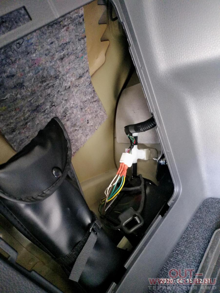

Осознанно купил и установил фаркоп питерской фирмы МОТОДОР. По конструкции он подобен многим другим фаркопам , например, Лидер. Отличие только в креплении справа, где выхлопная труба. Там сделано так, что ничего не задевает. И главное достоинство он полностью оцинкован и смотрится очень неплохо. В течение пару часов самостоятельно установил на автомобиль железку. Все подошло без подгонки , просто взял и прикрутил. Сознательно отказался от американского квадрата, а взял с кованным шаром. На мой взгляд надежнее и не надо постоянно возить шар с квадратом в багажнике.

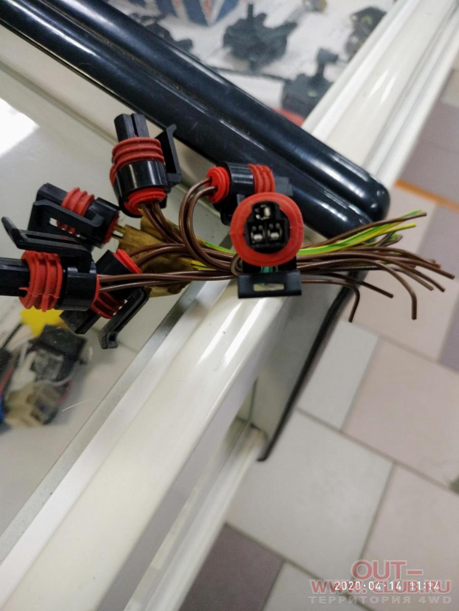

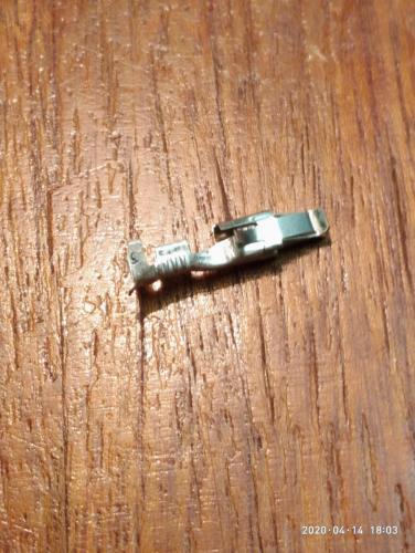

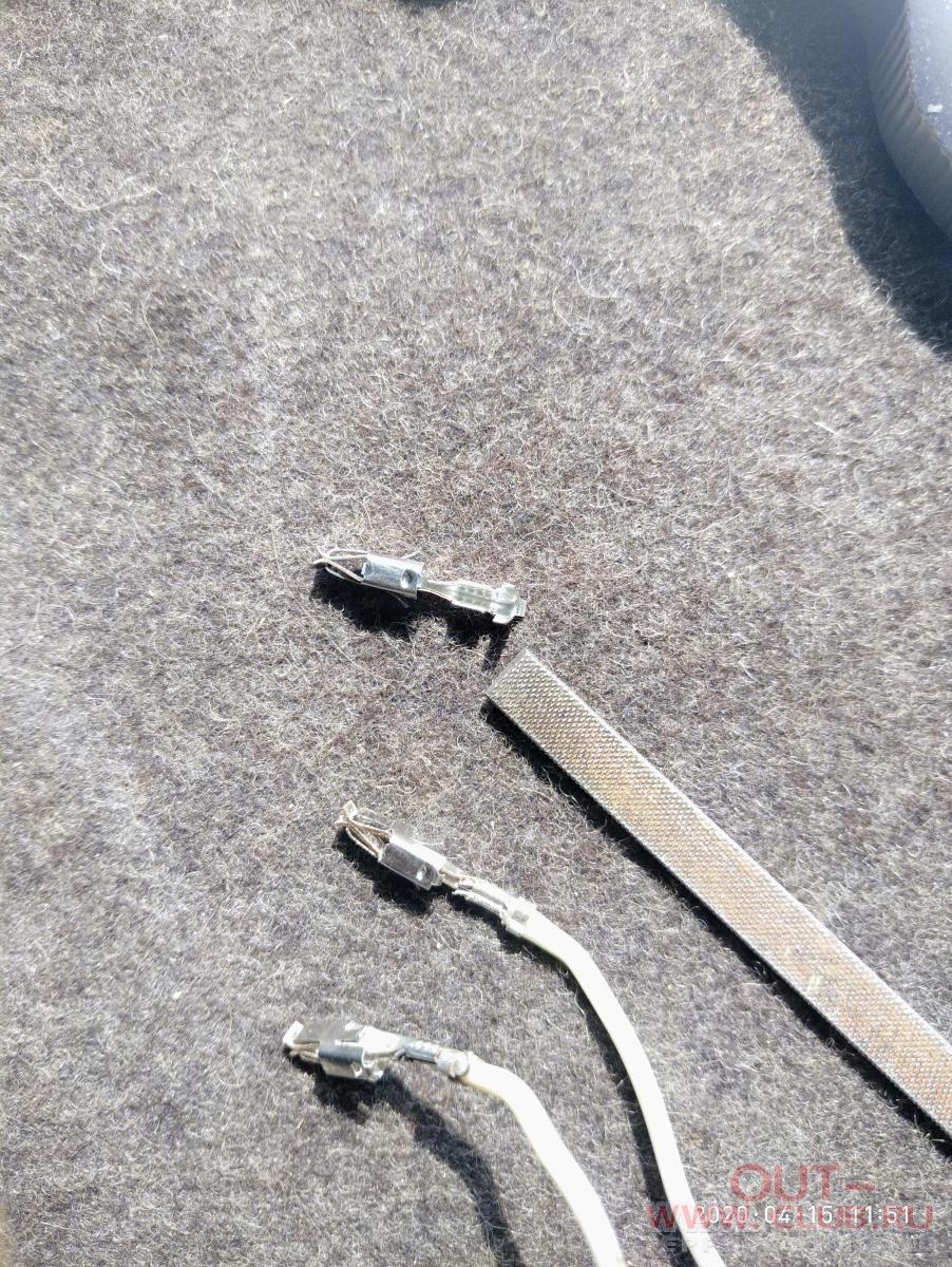

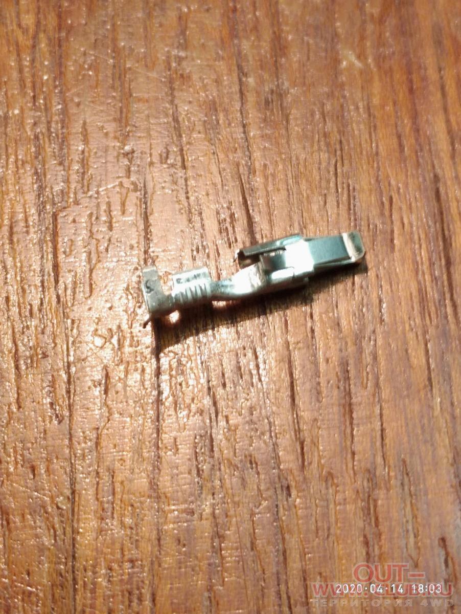

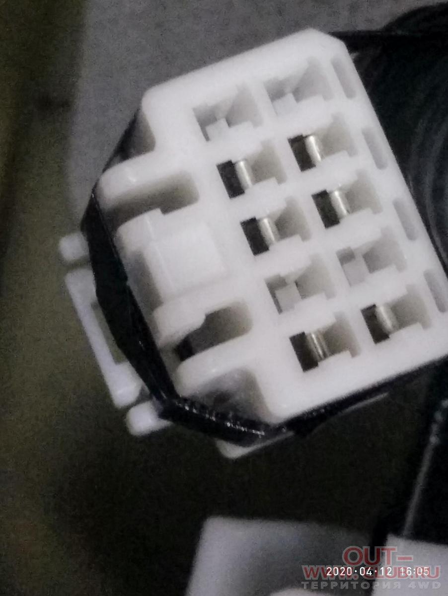

С электрикой пока вышла загвоздка. Во-первых , долго искал пины для штатного разъема. Ссылки на форуме на Вазовские подходящие разъемы малоинформативны, без фото. В автомагазине нашел более менее подходящие пины типа прицепки. Только они шириной 2,7 мм. Пришлось надфилем подпилить до ширины 2 мм. И только тогда они начали вставляться в штатный разъем. Опрессовал их на провода и закрыл термоусадочной трубкой. Оставил только кончики входящие в штатный разъем. Прозвонил колодку . Оказалось там есть масса, габариты, освещение номера, правы и левый повороты и по идее стоп сигнал. Но у меня почему-то на него не идет +12 В при нажатии на тормоз. Думал что может контакт плохой в моем проводе, но напрямую к штатной колодке тоже нет напряжения. И где теперь этот +12 В от тормоза искать? Придется от фонаря видимо брать.

@Alexxx10, Я приобрел в магазине типа Лада-деталь два трех контактных герметичных разъема типа такого https://yandex.ru/images/touch/searc...=32&rpt=simage
и использовал пины "папа" от него, шесть штук.
На вашей ссылке куча фото. Может такой разъем как на фото?

Сообщений: 2,241
Сообщение от Alekc73 Посмотреть сообщение
Вы уверены, что правильно прозвонили? Я, конечно, не исключаю, что распиновку могли изменить, но вероятность этого не очень высока. Массы в фишке не было (по крайней мере в тайских), может Вы массу со стопом перепутали?
Вот здесь расписано по клеммам :
https://out-club.ru/board/showpost.p...&postcount=138

Сообщений: 120
ТОже задумался об этом. Но тогда одна клемма с толстым красным проводом (остальные провода не красные и потоньше) выходит что пустая. На нее ничего не приходит.
Alekc73 вне форума   Вверх Ответить с цитированием

Насколько помню, на клемме 1 (которую мы не используем) постоянный "+12В" при включенном зажигании.

Alekc73
Сообщений: 120
Конечно. Прозвонил неправильно. То что я принимал за массу, оказался проводом тормоза. Но при прозвонке мультиметром между этим проводом и проводами габаритов и поворотников показывало 12 вольт. Это меня и смутило. Видимо происходил контакт через лампы.
В общем собрал по схеме, но надо еще с прицепом проверить.
