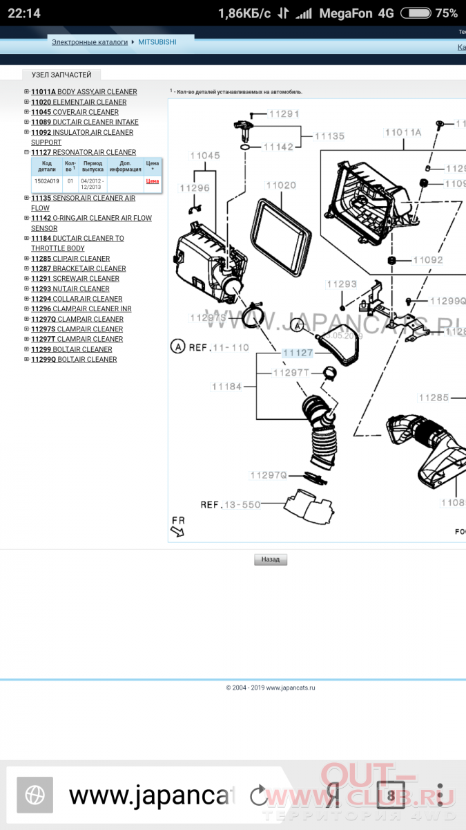

Сегодня тоже полез чистить заслонку, симптомы; прыгают обороты при включении кондея, при чем очень сильно от 300 до 1000 при этом на низких оборотах отключалась муфта, на высоких включалась и так бесконечно, начал разбирать и увидел что на резиновом воздуховоде отсоединен пластикоый короб который сверху и собака нижний штуцер, его с низу только разглядел подсасывал воздух, видно по пыльной полоске что давно, но все равно почистил дросельи собрал все в обратном порядке, итог обороты держит ровно !
rus261 вне форума   Вверх Ответить с цитированием
Старый 13.05.2019, 21:26   #453
rus261
Имя: руслан
Авто: оутлендер 3 2.4 ,митсубиси галант Америка еа3а 2.4
Сообщений: 77
По умолчанию Re: Плавают обороты двигателя у Outlander 2013-2014-2015
Вот эта хрень помечена голубым цветом имеет 3и выхода два из них видно невооружонным глазом так как находятся на виду а один маленький штуцер вставляется просто в воздуховод с внутренней стороны и если эту пластиковую коробку задеть то этот штуцер легко вылетает и вы ево не увидите, соответственно будет подсос неучтенного воздуха и загрязнение заслонки со временем!
