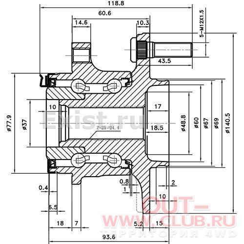

Судя по данным Zikmar Z89640R для 3 аута, идентична Z89354R которая для XL, так вот вопрос точно ли оригинальные не подходят? Есть у кого ни будь полные размеры оригинальных ступиц. Читал, что там магнитная лента разная, можно ли её поменять.
Вопрос возник когда пришла пора менять ступицу оригинал дороговат, а аналогов нормальных не подобрал.

Сообщение от Вадим579 Посмотреть сообщение
Z89354R
Если сравнивать с размерами Zikmar Z89640R (аналог оригинала 064 и 073) то там все разное.

Старый 25.09.2018, 11:14   #464
Вадим579
По умолчанию Re: подшипник ступицы заднего колеса Outlander 2013-2014-2015
Это сравнения аналога 064 и 073 с XL?
Вадим579 вне форума   Вверх Ответить с цитированием
Старый 25.09.2018, 11:31   #465
Elzhan
Аватар для Elzhan
Имя: Эльжан
Авто: OutIII 2.4 4wd, рестайл
Сообщений: 290
Z89640R (по данным ЕМЕКС аналог 064 и 073) и Z89354R (XL)
