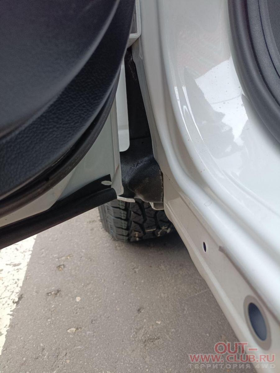

Кто-нибудь чистил внутри порогов? Сегодня случайно заглянул в начало левого порога под водительской дверью ( там есть отверстие ) и увидел кучу грязи.

@Daulet, в крыльях поролоновые вставки для шумоизоляции. они или вдавились внутрь или их кто-то трогал. они должны эту дыру закрывать, не панацея но с ними грязи меньше будет попадать.
В первую зиму на них намёрзло столько льда, что я не смог двери открыть. Весной затолкнул их подальше.

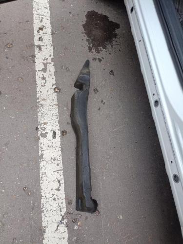

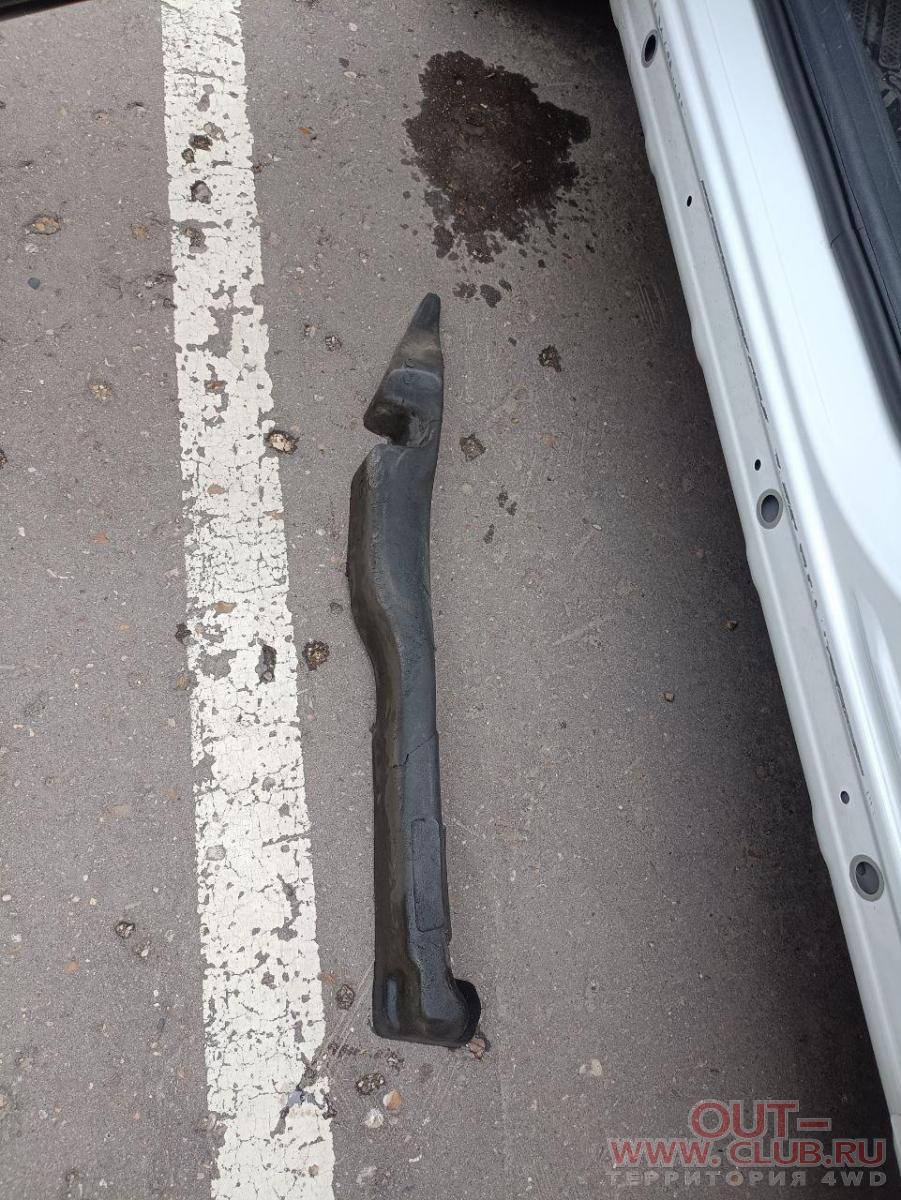

Всем привет!
Как я увидел эти паралонки, то они мне сразу не понравились. Ну а на днях, после дождей, я решил их осмотреть, так оказывается они скапливают в себе много воды.
Это явный косяк производителя или же "привет" от инжинеров по качеству, чтобы машина "своевременно" сгнивала.
Я как это увидел, то первым делом выкинул их оттуда нафиг.
Пока поезжу без них, а там если понадобится, то думаю можно будет воткнуть туда что нибудь типа теплоизоляции для труб, которая воду не впитывает.
На драйве пишут что в дорейстайлинге там стоял пластиковый пыльник, а потом его заменили на паралон.
И паралон этот зимой из за замерзания в нём воды периодически распирает и выдавливает, что неудивительно.
