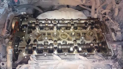

Менял прокладку клапанной крышки и удивился чистоте двигателя. Последние 70000 лью Лукойл Genesis Glidtech 5-30. Общий пробег 305000 км.

Классное фото. А почему глайдтех а не армотех? Можно подробнее для статы клуба какие пробеги между заменами и условия эксплуатаци? Какие филтры юзали, использовали-ли промывки двигателя?

Да разницы почти никакой между этими маслами, глайдтех просто с допуском Ilsac, как-раз под наши моторы. Интервал замены масла 10000. Живу в области, режим в основном трасса. Уличное хранение машины.Масляные фильтра покупаю фирмы Knecht OC196, воздушный Goodwill. Промывки ни разу не лил. До Лукойла лил сначала оригинальное масло Mitsubishi, потом Idemitzu 0w-20, потом Shell 5w-30, потом Лукойл. Масло покупаю на фирменных заправках.
Если по составу сравнивать, то есть. Хм. Так-то странно получается, разница у илсака gf-5 и acea A5 по сути только в большем щелочном у последнего и по фосфору вроде. Из интереса надо пошарить на эту тему. Ваш пример прямо скажем показательный
