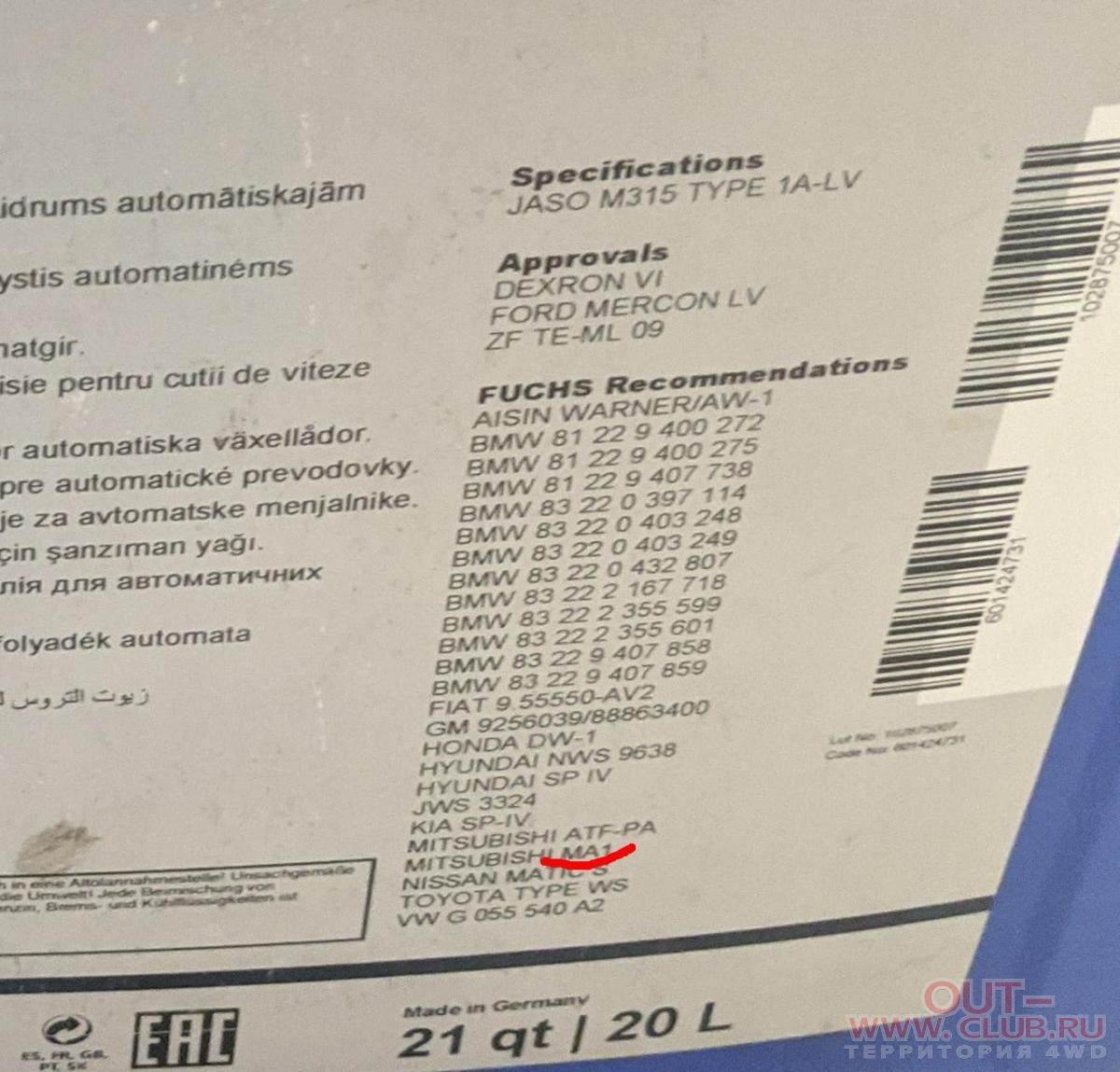

главное что надо знать
Viscosity at 40°C (104°F) ASTM D445 30-38 mm²/s
Viscosity at 100°C (212°F) ASTM D445 6-8 mm²/s
Viscosity Index ASTM D2270 160-180
примеров, ну вот что под рукой валялось
соотв 4ый дексрон и ниже ЛИТЬ НЕЛЬЗЯ
akrutsko вне форума   Вверх Ответить с цитированием

Это что за жижа? Чья канистра?

Specification (спецификация) - указаны
Approvals (сооветствие нормам) - указаны
FUCHS Recommendations - FUCHS по братски говорит, шо ничего не будет, если залить вместо указанного. Правда ни спецификаций и норм на это нет, но чисто по братски, атвичаю, нормуль будет.
Главное, чтоб на этикетке были накомые буквы, а где они указаны это уже не важно)))

хотя в принципе, тут лучше не навредить
для тех кто не раздупляет чем отличаются различные АТФки, на какой базе деляются, в чем разница в их вязкости и на что это влияет... то, да лучше конечно лить МА1 и строго оригинальный митсу, а то сдуру зальют дексрон4ый и потом будут претензии

То чтот начало даже в рекомендации попадать-уже хорошо. Скоро на каждой канистре dexVI будет
