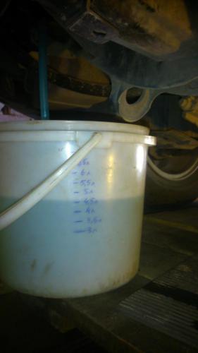

Может кому пригодится. Сливал только через краник радиатора.
Менял антифриз по принципу вымывания старого антифриза заливкой дистиллята. Изначально на холодную слилось 4,5 л. старого антифриза с радиатора и с расширительного бачка(на фото). Заливал дистиллят, запускал двигатель, прогревал до вентилятора, чтобы термостат полностью открылся и жидкости хорошо перемешались. И так 5 раз, ушло около 17 л. дистиллята. Затем добавил к оставшемуся в системе дистилляту концентрат 4 л.
