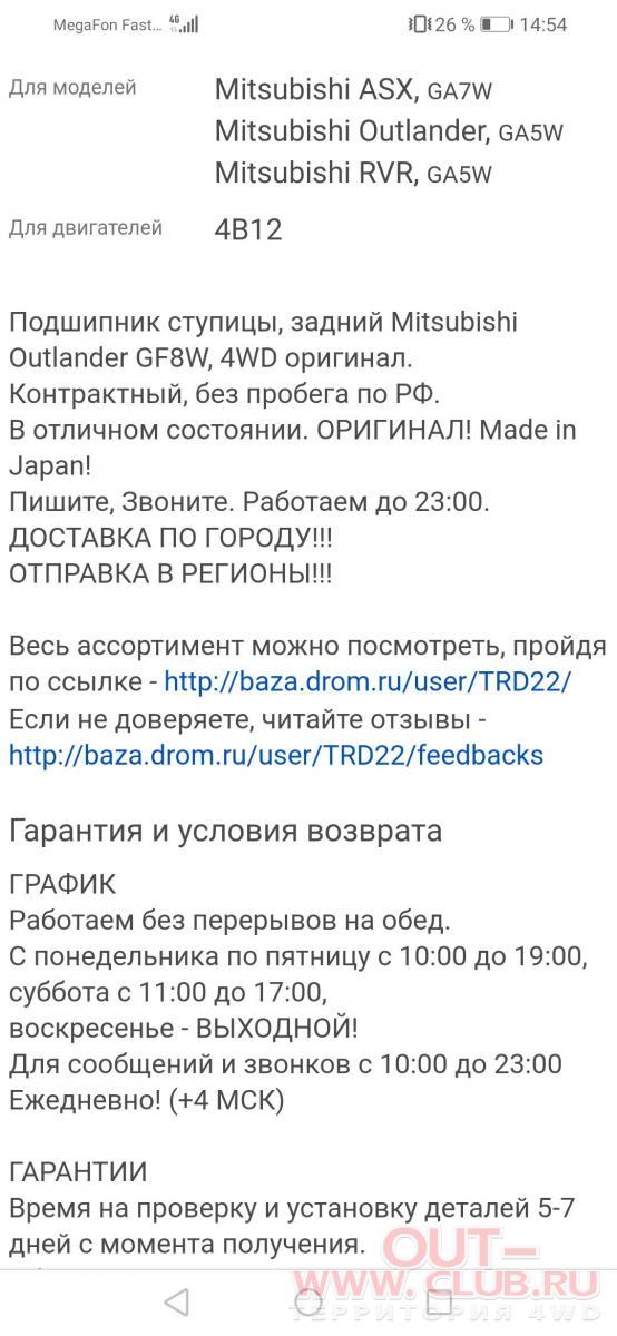

Привет форумчане. Вот что нарыл в нете. Какие мысли? Стоит оно того или нет?
Пал Палыч31217 вне форума   Вверх Ответить с цитированием
Старый 16.09.2019, 20:20   #501
WarGamer
Сообщений: 3,751
По умолчанию Re: подшипник ступицы заднего колеса Outlander 2013-2014-2015
@Пал Палыч31217, Если это 35-я то не стоит. Лучше купите новую. Да дорого. Но краилово ведет к паподалову. Фиг знает сколько эта отходит. А ведь помимо ее покупки надо еще заплатить за работу. Последние ревизии задних ступиц ходят весьма достойно. У меня проехали 110000.

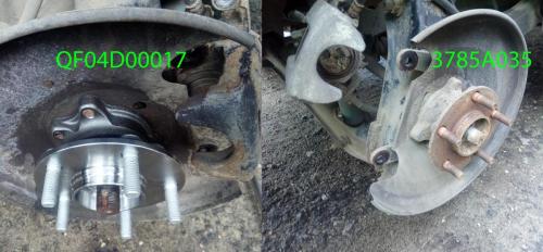

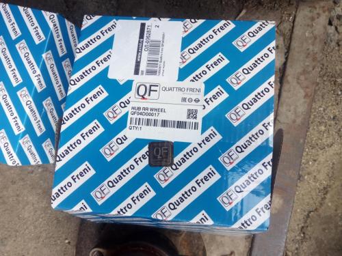

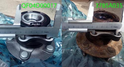

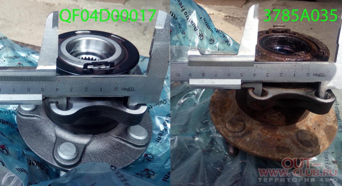

Всем доброго дня! Вчера заменил обе задние ступицы на Quattro freni QF04D00017 (Цена 9836 за пару).
Всё установилось без проблем и без какого-либо "колхоза". Отличий от заменяемого оригинала 3785A035 по габаритам, посадочным местам, креплению датчика ABS НЕТ!
После установки прокатился 250 км. ошибок, гула, воя, скрежета и т.д. не возникло! Ну и конечно же при замене не забывайте снимать датчик ABS.
Старые, оригинальные ступицы поедут к токарю на расточку. Посмотрим сколько проходят quattro freni. Всем удачи!!!
