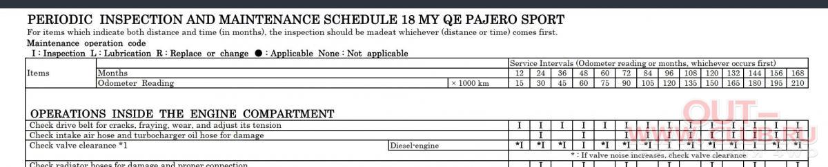

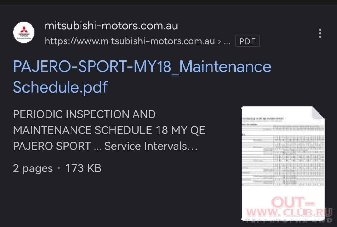

может мы про разную Австралию говорим?
* : If valve noise increases, check valve clearance
NOTE:
*1 : If excessive noise is heard from the valve train at any time, please check the valve clearance.
никакого другого "мануала" найти не удалось
увы, но только такое - ТОЛЬКО ЕСЛИ ЕСТЬ ШУМ, пишут что надо туда смотреть
проверил ещё и на тритон/л200, увы но тоже самое
и на 18ый модельный год и на 20ый и на 21ый
