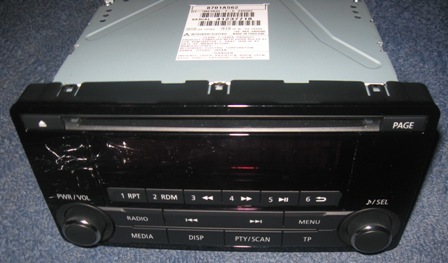

Поиском найти не смог как вытащить (снять) штатную "голову". Вопросом задался заранее, т.к. заказал в Китае "голову" на андроиде. Ставить планирую сам. Штатная голова вот такая http://content.foto.my.mail.ru/mail/...iten/h-486.jpg

Я понял так, что для снятия головы (неважно какой именно) нужно сначала снять рамку. И какая там голова - разницы в снятии/установке особой нет.

Поддеваете чем-нибудь глянцевую панель за правый край и тянете на себя. Начните с середины. Есть специальные пластиковые лопатки, но можно и широким ножом, обёрнутым тканью. Какой-нибудь угол поддастся- отщелкните, и потом по кругу отщелкните всё остальное. Весь глянец вытаскивается. Слева, возле руля и приборки, в последнюю очередь вытаскиваете.
Вытаскивается довольно легко, никак не крепится.

Пластиковые лопатки в ближайших магазинах не нашел, изготовил самостоятельно различных форм и размеров из куска стеклотекстолита t=3мм валявшегося в гараже, все разборки производил ими: багажник, переднюю панель при замене приборки и ГУ, накладки ПТФ и т.д.-дешево и сердито
Сообщение от boriski Посмотреть сообщение
Названия не знаю, но такие головы идут в комплектациях Intense.
Вы несколько не поняли, я имел ввиду, какую Вы голову заказали.
