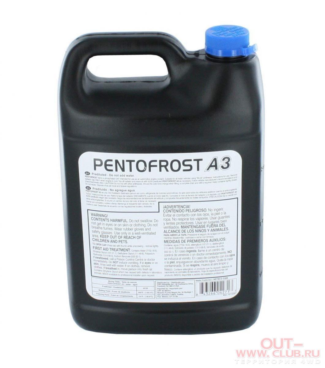

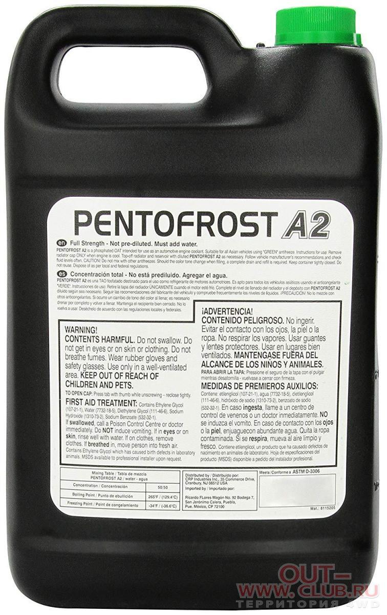

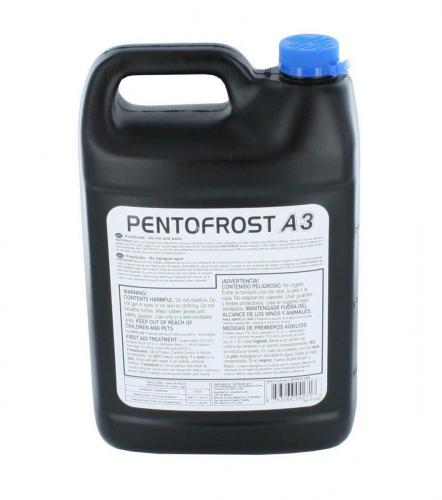

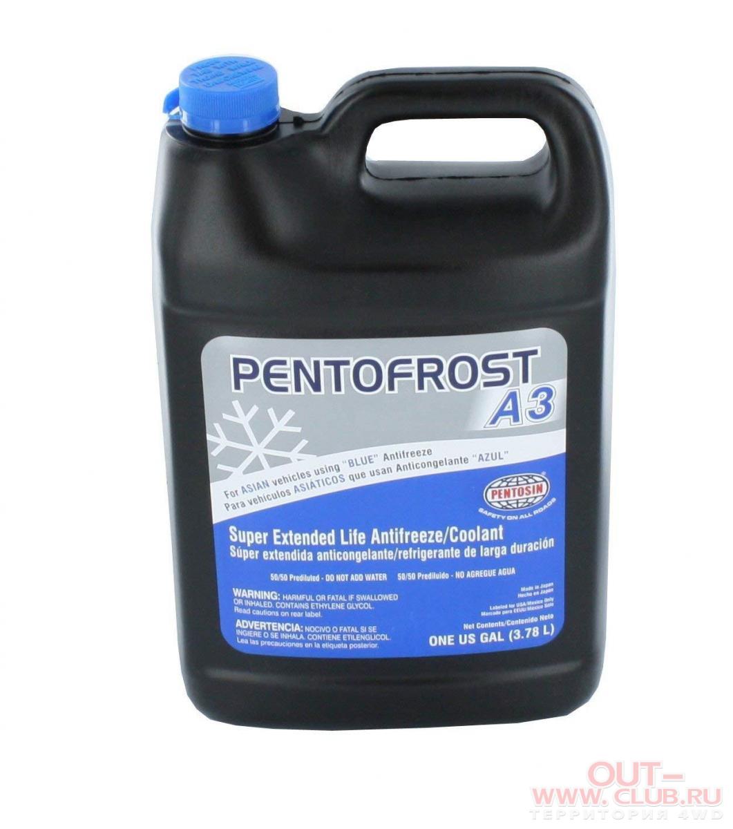

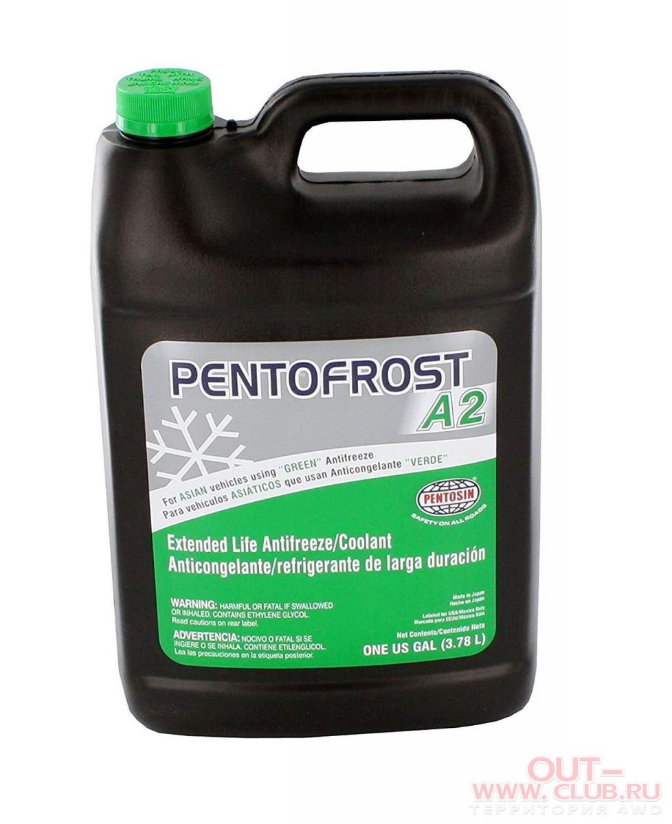

Нашелся главный претендент на звание "настоящий производитель оригинального антифриза (и наверняка не только его!)" амеровский PENTOSIN с европейской локацией.
Картинки
Что наводит на такие мысли
1. репутация изготовителя (старый, серьезный и проверенный)
2. упаковка (сравните канистры)
3. литраж (точно один галлон)
4. заточенность под азиатские авто (европейцы идут строго отдельно)
5. разделение для Мицы на до 2011 года и после (SLLC и SLLCPremium)
6. прямое указание на оригинальные партнамберы
7. ляпсусы на SLLCPremium, которые вводят людей в ступор про "нельзя доливать воду" (сравните с 50/50 Prediluted - Do Not Add Water на иходнике)
Это хорошая новость, а теперь плохая - нам это добро не возят, т.к. при цене ~20долл. за канистру, кто ж будет столько переплачивать за лого Мицу.
Можно допустить, что Мицу на сегодня постащика поменяла или раширила их список, но сути дела это не меняет.
