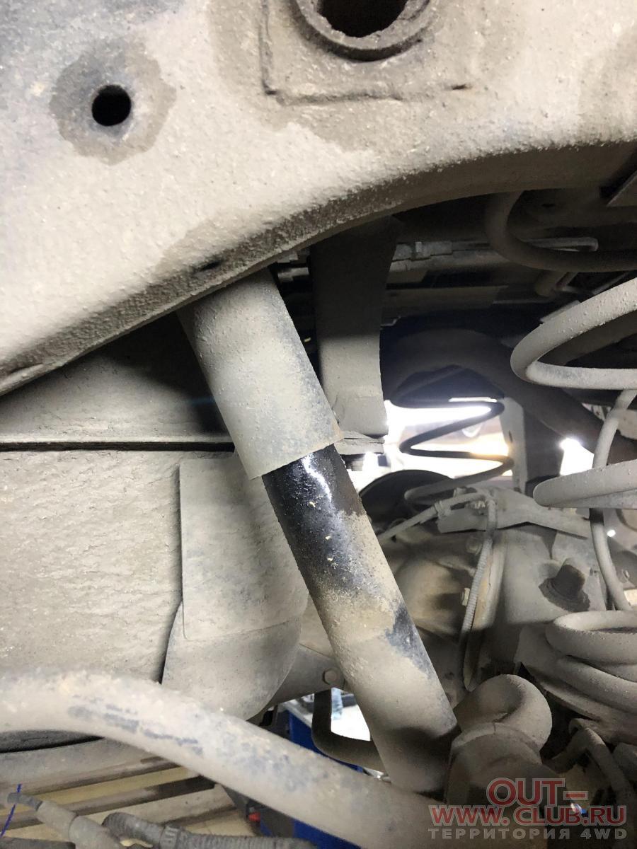

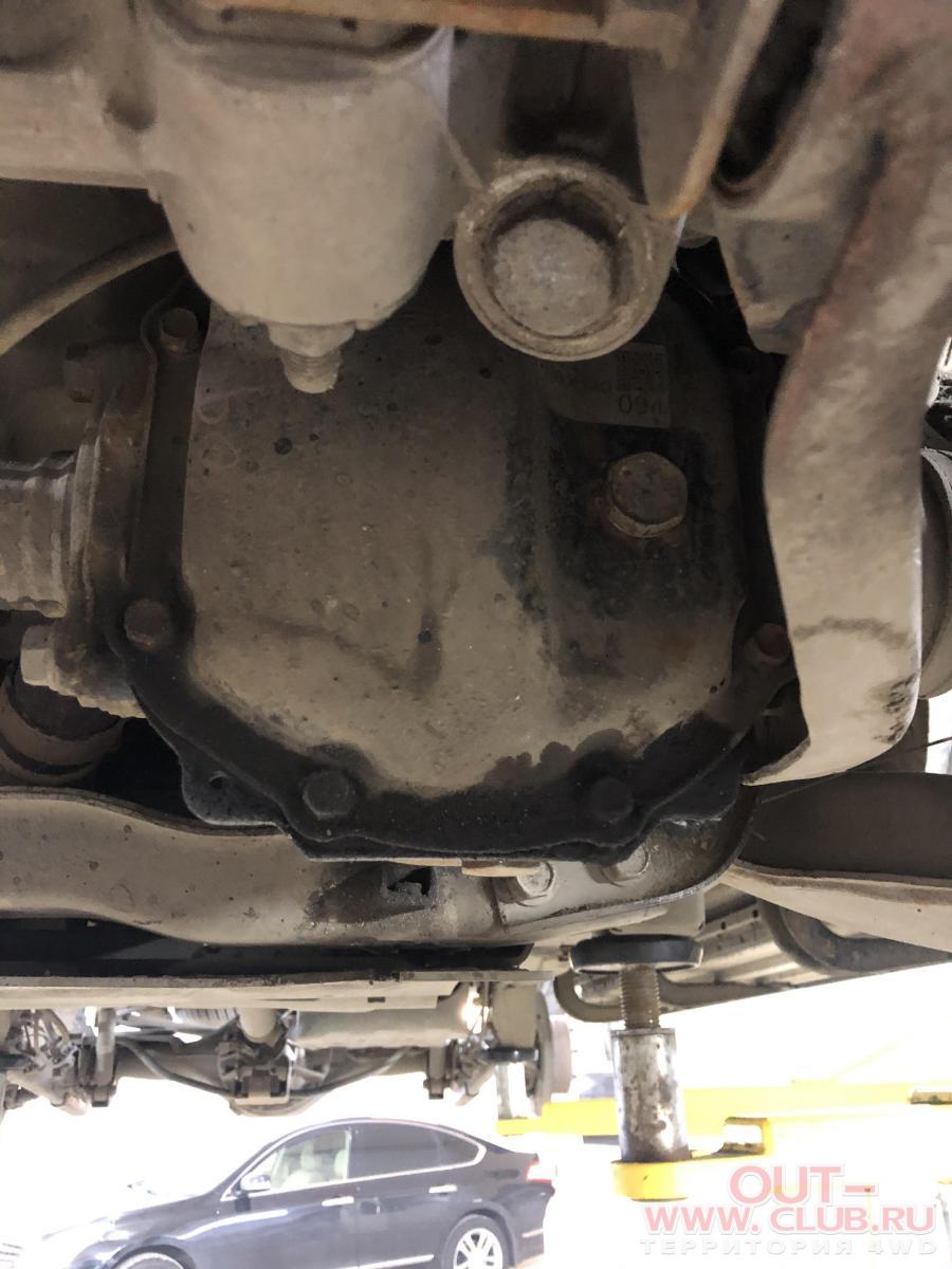

Был на ТО. Согласовали замену кнопок громкости на рулевом колесе.
Запотевание амортизатора и переднего редуктора только замыли.
Слова ОД: Для замены амортизатора, надо чтобы он на 3/4 был в масле либо стучал. Для редуктора - чтобы уровень масла снизился (уровень в норме), либо чтоб с него капало.
Замыли, когда приеду на замену кнопки - посмотрят редуктор и аморт.
Поменяли сегодня кнопки на руле и согласовали замену одного амортизатора.
В наличии нет, закажут.
Редуктор без запотеваний.
