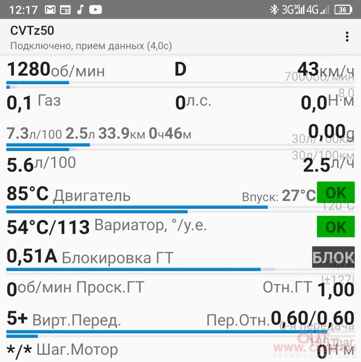

1. Насколько я помню, у нашего вариатора 8 виртуальных передач. Мне при этом ни разу (за 3 дня) не удалось проехаться на передаче более высокой. чем 6+. У вас бывают более высокие передачи?
2. Что вообще означает "+" в обозначении передачи? Некоторые передачи у меня с плюсом, некоторые - без него.
3. Сегодня, как и вчера, доехал до работы (15-20 км) - температура вариатора не поднялась выше 50 градусов. Рабочий режим вариатора, если мне не изменяет память, 80-90 градусов. Т.е. я уже летом значительное время провожу в пути на недогретом вариаторе. зимой, понятно, будет еще хуже. Может, термостат вколхозить?

По умолчанию Re: Кто нибудь подключал ELM327 ?
Сообщение от Abonent Посмотреть сообщение
С чего вы взяли, что у нас 8 виртуальных передач? Не спутали с обозначением коробки cvt8?
Мне кажется, в одном из своих видео про 016-й вариатор Антон ("Технология ремонта") говорил, что на шкивах он видит износ в районе 8-й передачи.
А вот документальных подтверждений я не нашел.

Старый 04.09.2020, 14:19   #578
Alxn
Сообщений: 270
Сообщение от Ghost1374 Посмотреть сообщение
@Alxn, а где они у Вас отображаются?
Как я понимаю, 5+ - это и есть номер виртуальной передачи. Непонятно, правда, почему с плюсом.

Сообщений: 6,508
потому что выше есть 6 ))
