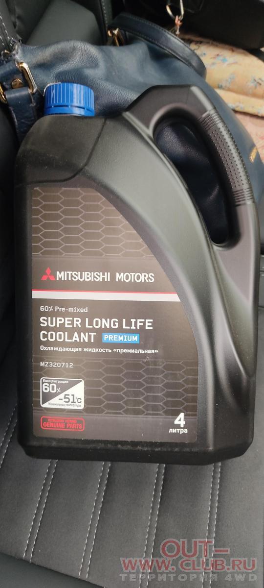

Обзвонил сервисы, где-то предлагают залить без слова Премиум (Super Longlife Coolant,) а где со словом Премиум усомнились в замерах, поэтому поеду завтра у них еще раз померить, так сказать градус!
Плюс сказали, что замена проводится под давлением чтобы не было воздушных пробок и так как срок годности и замены практически 8 лет или 160 000 км, то они такие процедуры не делали (думаю перестраховываются)
плюс сказали, что нет насоса у них в сервисе.
Еще сообщили, что все арабы это Паджеро и Паджеро Спорт были с нормальным антифризом и ранее заказа на полную замену антифриза на новой машине у не было.
Завтра посмотрим...Кто наблюдал за заменой?Используют в этом процессе насос?

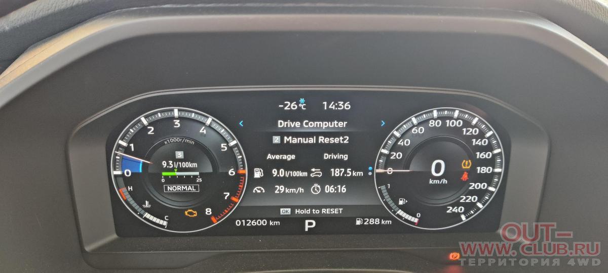

Поделюсь своим опытом поездки на штатном антифризе. В новогодние праздники поехал из Питера в Нижний Новгород. Оставил машину на ночь на улице, с утра температура была -24 открыл капот заглянул в расширитель, антифриз жидкий, завел машину все ок. На следующее утро температура -27. Прогрел машину до нормы, а из печки идет ледяной воздух. Оставил машину ещё греть на 15 минут и пошел теплый воздух.

2 января в МО было -22 - завелась с натугом, первый раз прокрутила двигатель раза три - не завелась, потушила все приборы прокрутила раза три и завелась. Всё делала сама, т.е. не я прерывал
3 января в МО было -27 (машина показывала -26)
Завелась с натугом, уже первый и второй раз прокрутила двигатель раза по три - не завелась. третий раз крутила раз пять - завелась, но с ошибкой чек энджин - прочитал, якобы проблема с топливом (либо насос, либо не поступает топливо). Сама прошла по возвращении в теплый паркинг.
Про Антифриз - всё хорошо, в бачке жидкий был, верхний патрубок мягкий, продавливался, жидкость гонялась. Напомню, менял 2 литра концентрата ниссан до -70.

К ожидаемым завтра морозам подготовился сегодня, поменял антифриз!!
Сбили меня с пути короткого со своей аппаратной заменой антифриза из-за чего так долго тянул время и мучал сервисы глупыми вопросами.
Итого, заменили по принципу слили-залили, поработало до включении вентилятора, добавили и отпустили, вошло примерно 5,3 литра остаток остался на далекое будующее.
Отказался от аппаратной замены по следующей причине тк она проводится следующим образом, сначала выкачивается старый антифриз, потом система промывается дистиллированной водой и тогда заливается новый антифриз.
И тут главная причина в том что современный и рекомендованный антифриз не допускает добавления в него этой воды ЗАПРЕЩЕНО, соответственно на радость мастеру я отказался от этой задумки и он довольно быстро все слил/залил и всего за 1400 рублей, да Карл 1400, замеры котрольные показали -33, катайся и радуйся
