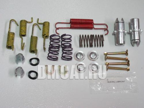

Bbp 7300K Р/к стояночного тормоза там есть сам регулятор натяжения тросика? Он у меня развалился.И где его найти можно? Под номером 1,2,3.

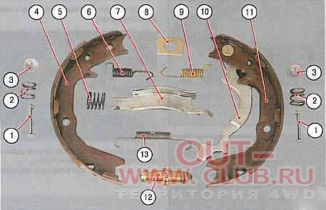

): 1–стержень прижимной пружины; 2–прижимная пружина; 3–чашка прижимной пружины.У меня развалилось это. Просто высыпалось все.Снял Диск и выпало все, а до этого терло, звук как трещетка в колесе. Где купить или заказать этот ЗИП???

Я понял Спасибо!!! Но там нет того что мне нужно, в комплекте ): 1–стержень прижимной пружины; 2–прижимная пружина; 3–чашка прижимной пружины.У меня развалилось это. Просто высыпалось все.Снял Диск и выпало все, а до этого терло, звук как трещетка в колесе. Где купить или заказать этот ЗИП???

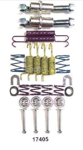

Почему этот Зип На Экзисте под номером, клторый вы указали.Или там чего не хватает?

Я себе покупал BBP 17405

Bbp7300K
53 шт.
4 дн.
1 219 ₽ Выдает вот Это.
Ну вот Это Оно!!! Полный Комплект!! То что Нужно. Благодарствую!!!

Я прошу прощения , но я номер брал с пакета , который покупал . А там было то , что на картинке под номером BBP 17405 . Разумеется нужно то , что на рисунке BBP 17405 !

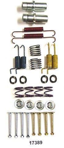

Bbp 17389
Мне вот такой набор подойдет.
То что нужно. Спасибо.

17405 помойму лучше? Хотя Фиг его Знает. Не пойму вроде одинаковые РЕМКИ.

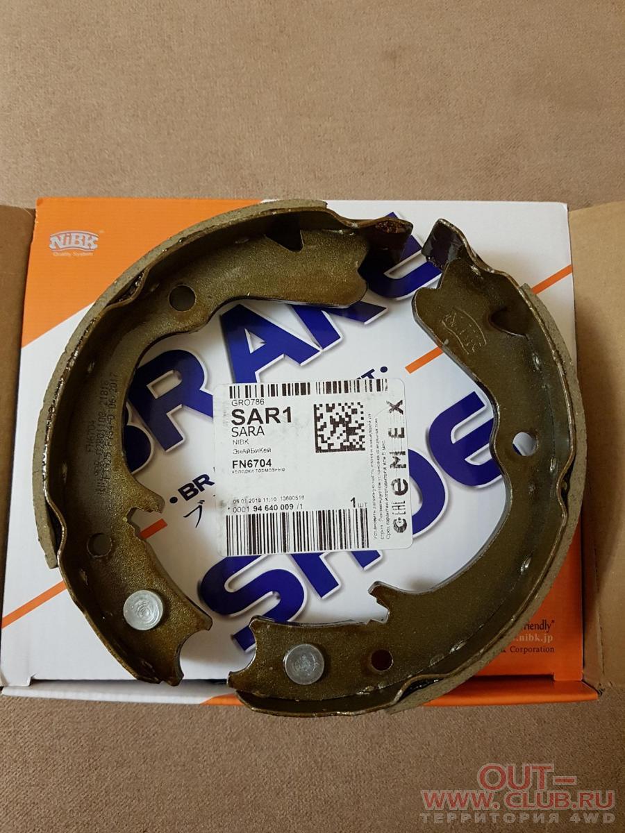

NiBKFN-6704
Колодки тормозные барабанные
Кто такие Ставил? Отпишитесь Как Становятся. Доработки Требуются???
