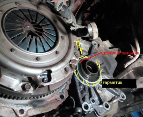

герметик где раздатка в коробас входит - намазал само тонкое кольцо и масло канал где мелкая резинка
сальник в раздатке что видим сняв раздатку ставить оч аккуратно. в нем 2е пружинки . типа с 2х сторон
