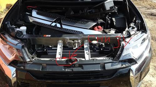

Поменял сигналы, без снятия бампера, только верхнюю решетку, доступа везде хватает. Место установки выделил.
https://youtu.be/aRcy071qmA4 видео звучания

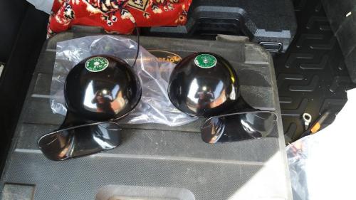

Подскажите, кроме Волговских , другие ставили кто нибудь и какие? Понравился звук на Экоспорте, посмотрел , там стоят FIAMM производство Италия. И переделывать ничего не надо, они по 4,5А каждый.

Мгновенное потребление 2x4,5A= 9А.
Заменить штатный 5А на 10А труда не составит, не правда ли?!

Здравствуйте, господа! Есть желание заменить штатные сигналы на волговские. Нигде не могу найти инфу по их замене БЕЗ снятия бампера. Слышал, что есть. Но что-то не найти. На ДРАЙВе 2 тоже искал.
Лапсидули вне форума   Вверх Ответить с цитированием
Старый 26.01.2021, 18:31   #55
Сообщений: 4,080
По умолчанию Re: замена штатных сигналов клаксона на волговские
Сообщение от Лапсидули Посмотреть сообщение
Я бампер не снимал, а только передние решетки. Фото отчета увы нет. Может это поможет?
Тыц
https://out-club.ru/board/showpost.php?p=1324873&postcount=89
Тыц
Спасибо. Тут скинули мне https://out-club.ru/board/showpost.p...3&postcount=89 У вас так же?

Доброго Вам дня. Заказал Fiamm сигналы, потеплеет-установлю. Они мне ещё с предыдущего авто нравились звучанием.
