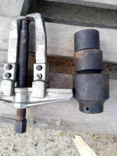

Пригодились:
Головки на 32,36,41, сьемник подшипников, зубило, молоток, напильник трехгранный или надфиль, тесть и его тиски и домкрат.

Сообщение от СашаНВ Посмотреть сообщение
Фото.
"Приспособа" на фото №2 для запрессовки не подойдёт, так как вся нагрузка будет на внутреннюю часть подшипника. А должна быть на наружную обойму, иначе будет выдавливать всю внутреннюю часть подшипника.
Старый 05.11.2018, 10:07   #48
СашаНВ
Сообщений: 204
По умолчанию Re: Подшипник ступицы переднего колеса Outlander 2013-2014-2015-2016
Ну конечно! Поэтому эта приспособа используется для запрессовки внутренней обоймы на ступицу, а в цапфу пихаем с помощью старого подшипника, а чтобы не сбежал, используем силовой хомут с последнего фото)

Старый подшипник выбивается на раз, я держал все за ступицу, а тесть легонько стучал по внутренней обойме через проставку, ударов 20 на каждый подшипник понадобилось.
Внутреннюю обойму с цапфы снимал, сначала маленьким зубилом отбивал обойму от ступицы на 3-4мм, ударяя между обоймой и ступицей, потом расширял щель бОльшим зубилом, потом вставлял сьемник подшипников и стягивал.
Получившиеся от зубила заусенцы на ступице снимал напильником и немного надфилем. Чтобы не убить ступицу, удары наносить не хаотично, а в заранее определенные места по кругу, 3-4шт, чтобы потом привалочная плоскость сохранила форму.
Вроде все остальное как везде.
