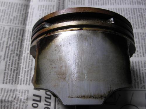

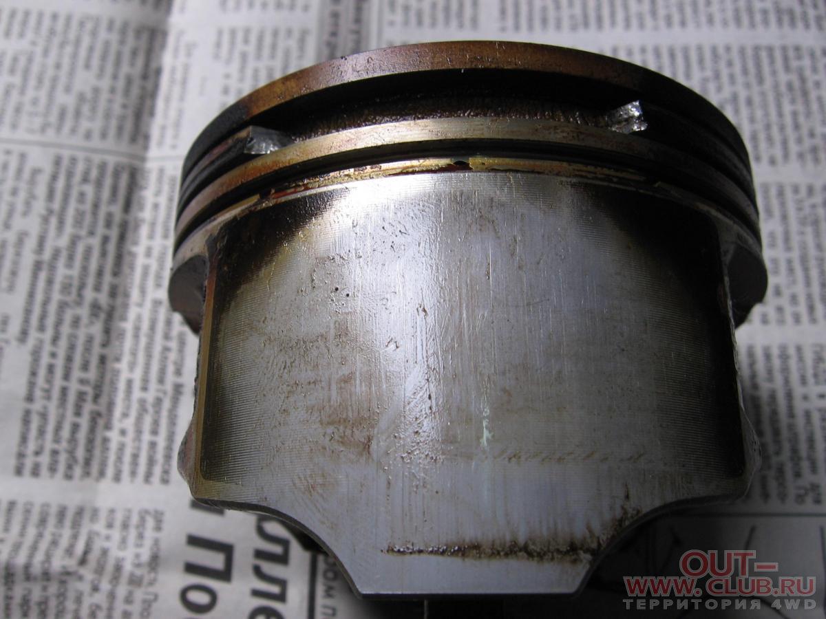

У меня продолжение.Опять выдавило задний(коренной)сальник коленвала(прошел 20 тыс).Разобрал движок,решил все таки поменять кольца и колпачки,и очень обрадовался.На трех поршнях сломаны перемычки.
Вот теперь сижу и думаю откуда ноги растут.Поменять то поменяю,причину бы выяснить.Возможно детонация.Да, и вопрос к сообществу,можно ли вытащить только движок не снимая коробки.У меня уже один блок остался в моторном отсеке

Жесть... А при работе ДВС детонация не чувствовалась? Что за поршня стояли? Что за прошивка ДВС?

На холостых идеально работал,на скорости не поймешь есть детонация или нет.Поршня оригинал,по прошивке я ничего не делал,до меня не знаю.Маслосъемные кольца залегшие были,не двигались вообще.Давно руки чесались двиг.разобрать,все откладывал.

интересно) 69 мотор положили по сути. каков пробег до вас. и на вас?

Брал с пробегом 87т.км.,сколько смотан одному богу известно.Мой 60т.км. был установлен газ,я сразу снял.Может газовое оборудование повлияло как то.Масло я каждые 6т.км. меняю.До меня похоже особо не заморачивались с заменой.

Так то я движок переберу,причину бы выяснить,склоняюсь к детонации.Опять же из за чего детонация...?

Газ всегда убивает поршневую и клапана.
