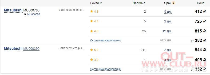

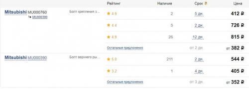

Всем доброго дня. Может кто то знает или сталкивался, болты в задней подвеске крепления рычага в ланцер и в аутлендер в чём разница между MU000390( ланцер) и MU000760 (аутлендер) ? Они стоят на втором конце рычага,а с другой стороны стоят болты с эксцентриком. И тоже самое с гайками к этим болтам, в чём разница MU431006 (ланцер) и MF920661(аутлендер) ? Размеры прямо одинаковые. Только разная цена. На аут дороже чем на ланцер. Может отличаются прочностью стали или чем то ещё?

По болтам задней подвески я нашёл в инете такое —"... вместо MU 000760 я использовал MU 000390, у них на конце фаска больше снята." Думаю фаска не влияет на прочность соединения.

Сообщение от ENZOnni Посмотреть сообщение
MU000760 старая маркировка, MU000390 новая. По гайкам разницу не смог понять, а шаг резьбы и цена одинаковы

А я чего то вижу в интернет магазине цены на болт MU000390( ланцер) и гайку MU431006 (ланцер) ниже чем на MU000760 (аутлендер) и MF920661(аутлендер) . Это и ввело в сомнения. Может думаю раз для ланцера, значит и металл менее прочный.))) Ланцер то полегче аута будет.
Да ладно! Болт есть болт.
На сегодня разница в цене чуть больше стала. Уже не первый раз замечаю, что в выходные стоимость повышается. ИМХО
