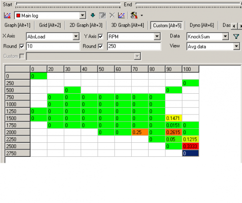

Когда у меня встала проблема с заменой свечей, учитывая что я немного понимаю техническую и физическую часть работы как такового искрового разряда, калильных чисел, и тд... Я стал разбираться глубже, почему в принципе у нас в машинах стоят иридиевые свечи. Что за такой тренд. Изучение велось вплоть до американского рынка. Моторов серии 4B. Да и как оказалось даже в американском автопроме наш мотор используется, но как удивительно не используются иридиевые свечи. Эти все анализы, подтолкнули чашу весов что это просто маркетинг. Всё, решено, ставлю что то попроще. И вот я поставил свечи Denso K20TT. Прошёл почти год. Поставил я их 14 января. Всё это время я мониторил картину пропусков зажигания. Проехал примерно 20 000 км, трижды поменял масло. Сегодня ещё раз перепроверил пропуски - их нет. На днях буду менять, снова на K20TT если не забуду- выложу фото. Так вот, на будущее, буду ставить именно их. Иридиевые проигрывают здорово. Потому как новые каждые 20ткм, куда лучше чем мучить свечи по 100 тыщ. И подделок иридия очень много. И назначение таких свеч, в нашем моторе, мне до сих пор не понятно.
Да и ещё, я так же занимаюсь калибровкой собственного авто, могу утверждать что детонов, после замены на простые свечи стало меньше. Связываю это с калильным зажиганием иридия.
Пока покупал Denso K20TT, столкнулся с подделкой, будьте аккуратны. В сети есть способы отличия.
Всем добра

Добавлю что это простой 95 бензин, на нашем, "пережатом моторе". И скажите что видели лучше. Лог около 20 км города.

Вот тут почитайте, и оцените идею катать напыленные свечи по 100 тыщ. Это скромный пример. По этому, о каком вы здоровье говорите, рутении, я не совсем понял.
https://www.drive2.ru/l/455486436775297477/
Совет катать иридиевые свечи по 60-100К значительно губительнее, того опыта, которым поделился я. Более того, им я поделился проведя все испытания именно на своём моторе. Имея конкретные доказательства, и опыт. А так же, всю аналитику, почему я так поступил и буду поступать дальше я объяснил выше. Пока не можете подкрепить свои мысли фактами, нам ведь не о чем спорить верно? Я повторюсь, на истину я не претендую,но в реалиях, учитывая что я могу всем комплексом диагностики, оценить всё что я делаю. Я просто поделился опытом, (о чём начинаю жалеть). Именно установка рутения, иридия, лично я считаю- Всё это от лукавого. Лучше каждые 20К менять свечи и всё, даже простые замечательно работают. И не ждать вот таких вот приключений:
