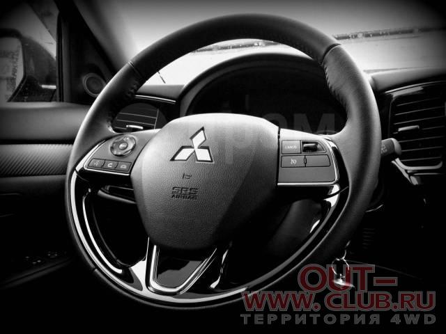

Здравствуйте,возник такой вопрос хочу приобрести руль с круиз контролем и управление мульти медиа . подскажите пожалуйста что будет работать?машина аутлендер3 2015 рестайлинг 2

@Сергеймал, Если все активировать и установить то все будет работать.

Руль? А не отдельно блоки кнопок в существующий руль?

Да именно руль рестайлинг

Да у Вас руль вроде нормальный, или какой рестайлинг подразумевается? Поясните пожалуйста, в чем будет разница замены руля или установка "кнопок"
Старый 05.08.2020, 18:48   #15
Сергеймал

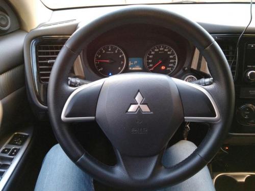

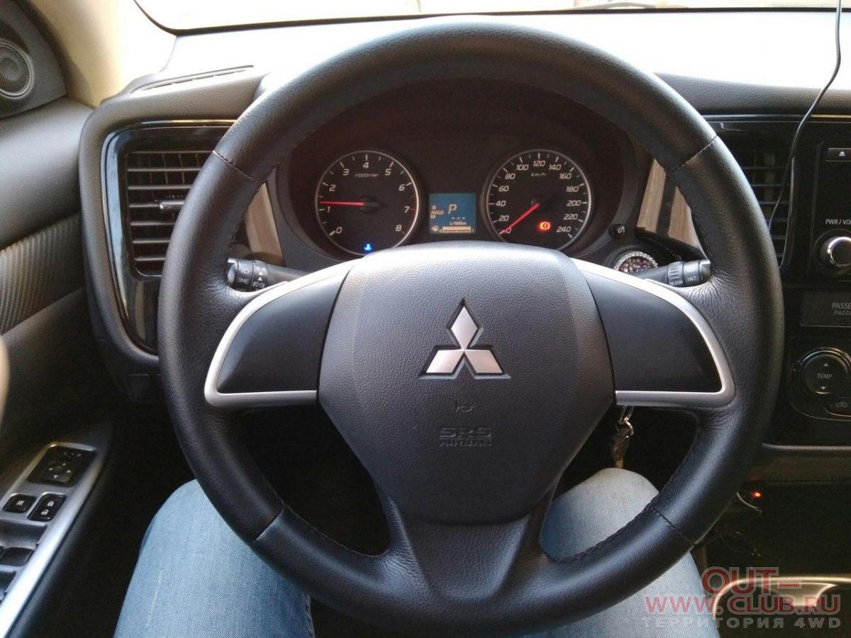

У меня обычный руль а хочу кожаный с кнопками.хотел прикрепить фото но не разобрался как.
У меня вот такой
А хочу вот такой
