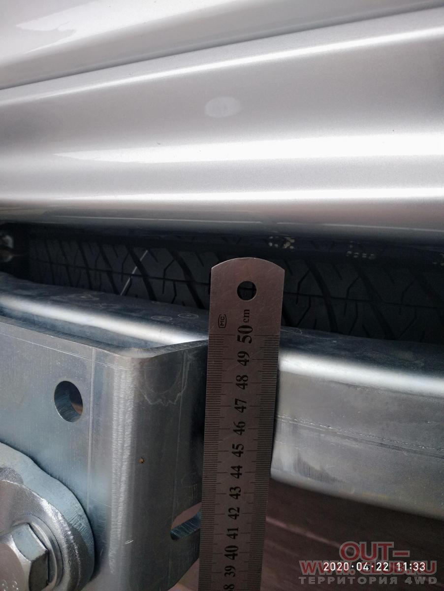

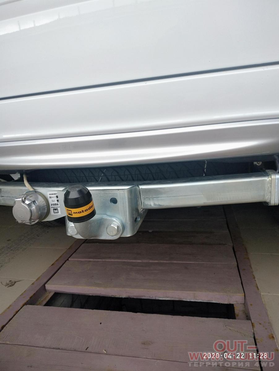

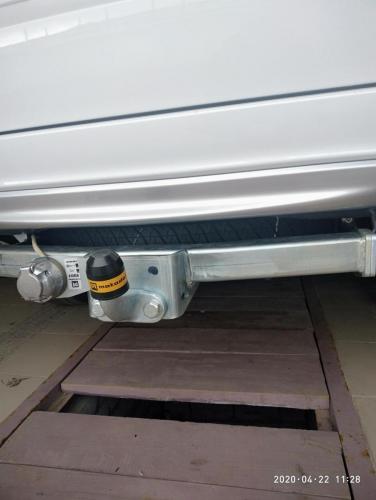

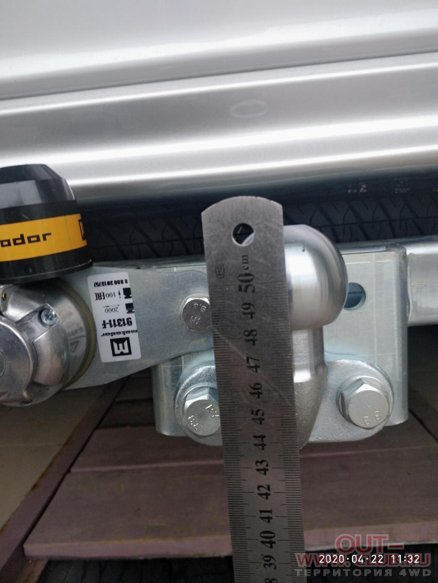

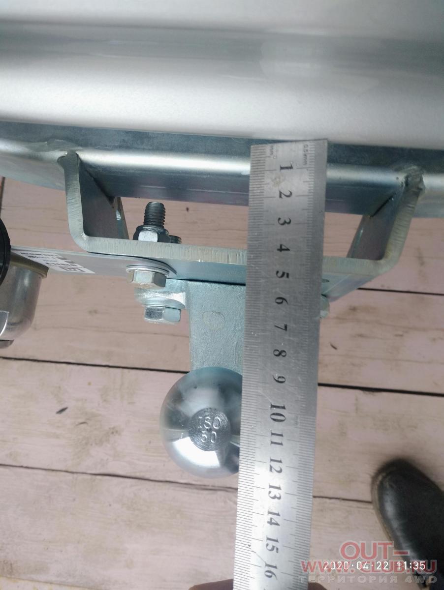

Посмотрел картинку с австралийским фаркопом. Интересно, какая там высота от шара до земли? На взгляд порядка 60 см. Хорошо ли это? Я думаю нет. Потому что все стандартные прицепы в России делают по стандарту. Возможно стандарт в Австралии другой. Не поленился , сходил и померил основные размеры мотодоровского фаркопа и сделал фото. Так вот, высота шара от земли 49,5 см, что уже не соответствует ГОСТу. Там максимальный размере 42 см. Но видно , что мотодоровцы старались упустить шар как могли . Даже балку занизили. Верх балки фаркопа ниже заднего бампера около 3 см. И сам шар относительно балки занизили с помощью дополнительного кронштейна. И все равно почти 50 см получилось. Видимо сделать фаркоп для МПС3 по ГОСТу не так и просто. Шар будет выглядеть несуразно. При такой высоте шара перед прицепа будет задран, а зад опущен. Видимо придется переделывать сцепку прицепа, приподняв ее.
Хотя с другой стороны эта балка фаркопа все равно закрывает запаску , которую видно из-под бампера.
