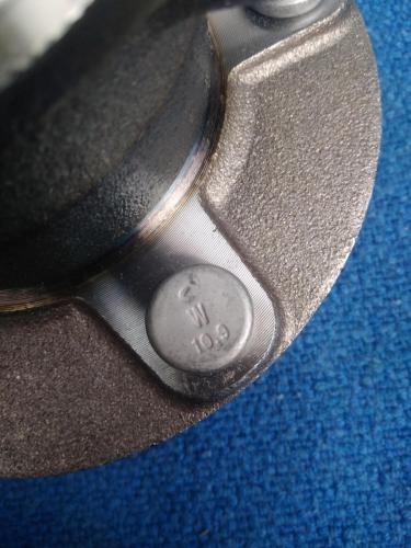

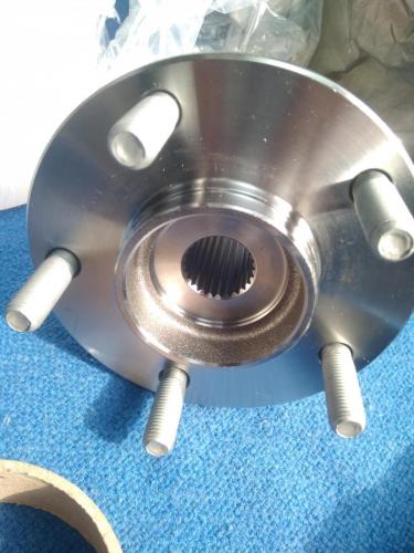

Всем здравствуйте!
Я человек новый как на вашем форуме, так и среди владельцев Аутлендеров.
С месяц назад стала загораться гирлянда "неисправность 4WD, ASC, ABC", иногда Чек. После того как заглушишь - перегрев системы 4WD.
После поездки к официалам сказали поменять масло в варике. Поменял. (дорого однако))).
После этого цепочка загоралась несколько раз, в основном с утра на холодную, после нескольких метров (а то и одного метра) движения. Через пару недель после замены гирлянда не горит. ттт.
Так вот, дилеры после диагностики сказали - задние ступицы - под замену. Погуглил, почитал Ваш уважаемый форум, заказал на Emax оригинал 73-е, но при цене 7 000 с копейками. У других поставщиков на том же Emax ценник был от 11 000.
И вот собственно вопрос.
Сегодня приехали ступицы, в пластиковых банках, с наклейками. Вроде всё как положено, НО на самой ступице ни одной циферки, ни буковки. И на болтах цифры другие, а не буквы "Е", как на KOYO.
Хотелось бы узнать Ваше авторитетное мнение - оригинал? контрафакт?

Юрий НСК77
По умолчанию Re: подшипник ступицы заднего колеса Outlander 2013-2014-2015
не получается добавить
фото
