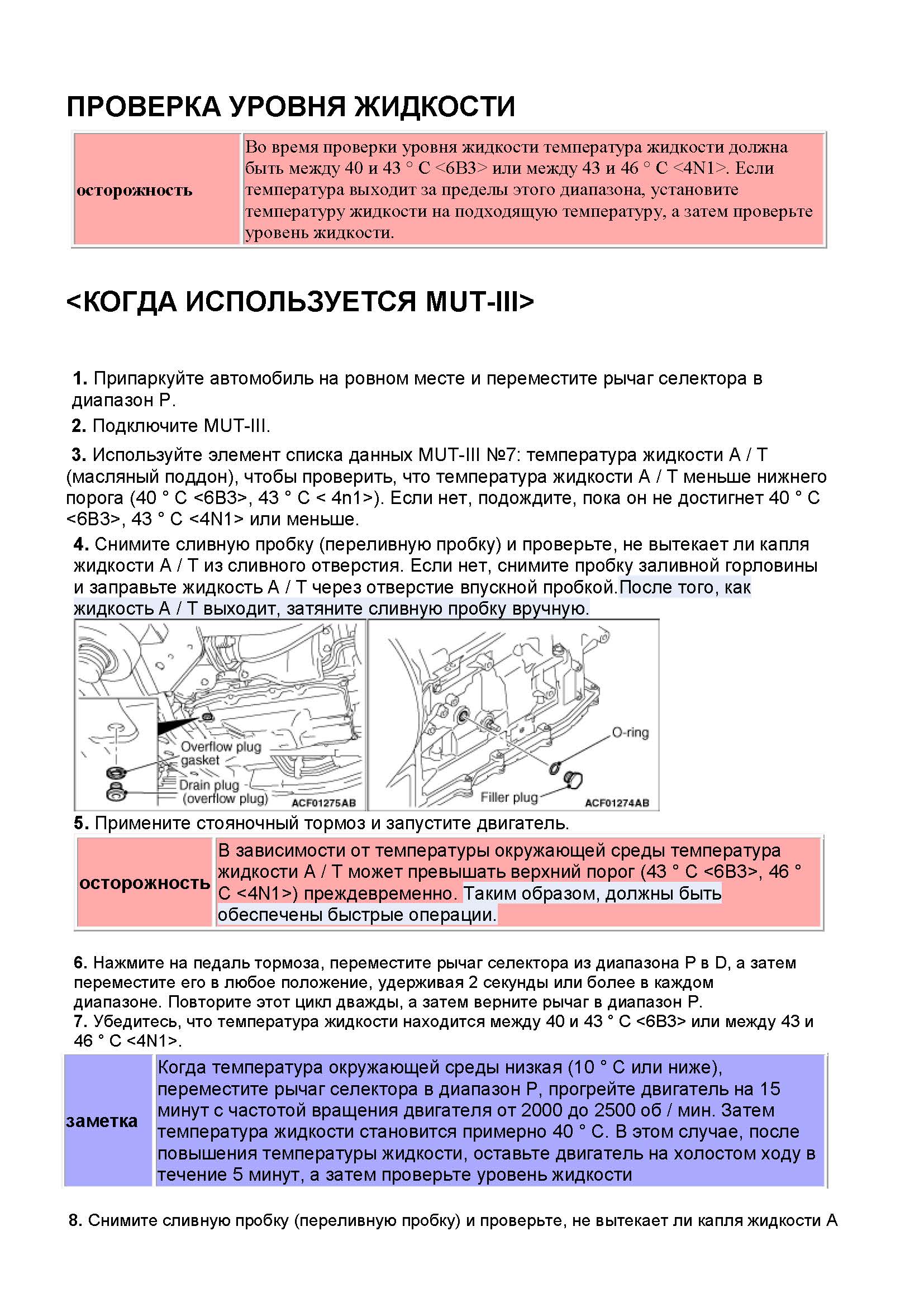

А где у нас заливная пробка не подскажешь?
Старый 14.03.2023, 07:59   #649
runner_Perm
Аватар для runner_Perm
Имя: Стас
Авто: Pajero Sport 3.0 AT
Сообщений: 35
По умолчанию Re: Коробка автомат на новом Паджеро Спорт
https://mpsport3.ru/download/file.php?id=35
