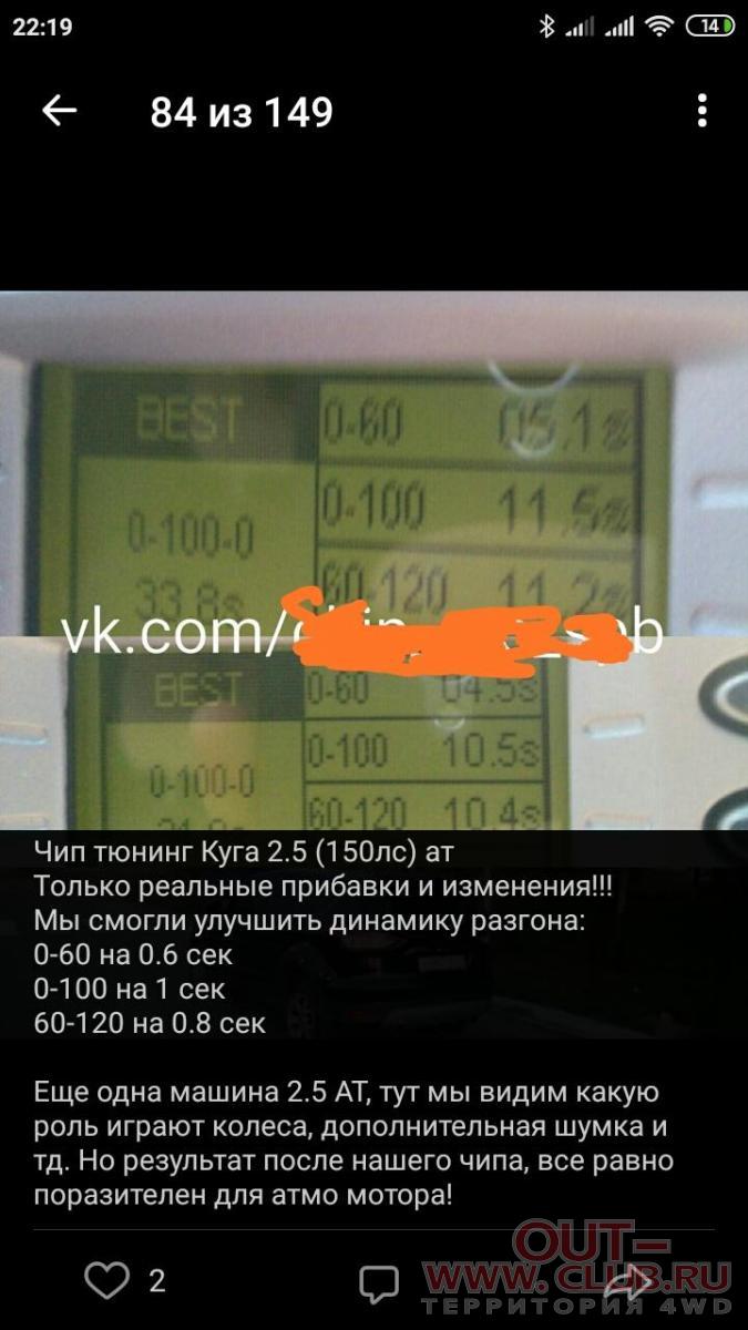

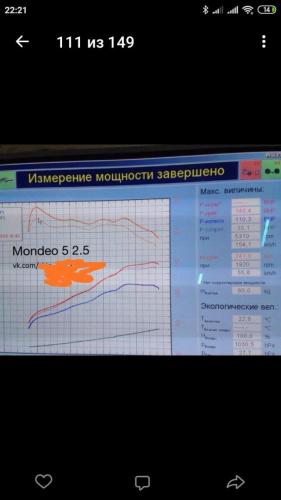

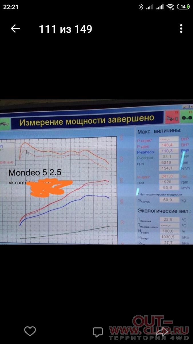

@Alek-s,
Вот, что по-быстрому нашёл. Там много графиков и замеров для разных машин.

На графиках не понял, что значат красная и синяя кривая - до и после ? - они не оцифрованы, поэтому никаких выводов сделать невозможно.
0,6 и 1 сек - на уровне погрешности измерений ( с одной стороны) или откат на евро-2 ( другой вариант). Вырезание катализатора тоже мощность прибавляет, причем существенно больше. А еще больше дают честные способы : изменение фаз ( динамическое у нас уже есть), изменение геометрии впускного тракта, изменение формы кулачков и высоты поднятия клапана, шлифовка впускного тракта, повышение оборотов двигателя ( писал выше). А лучше всего турбина, она еще полку момента хорошую дает.
Мне не интересно поднятие мощности и момента меньше 10 % - это на практике трудно заметить, да еще за счет ухудшения экологических характеристик , этого не хочу принципиально, т.к. вонючку в потоке чую за версту, да и неприятно самому ощущать себя пакостником. Здесь, как в компьютерах - для практических задач заметным становится повышение производительности от 30% и выше (ладно, для автомобиля допустим 20%). Все, что меньше - просто игрушки. И надо понять , для чего. Рвать со светофора или устраивать гонки на трассе - смешно, подумают что придурок. Максималки и так больше, чем нужно. Реальную ценность могут представлять только секунды при обгоне, но если учесть, что водитель должен заранее прогнозировать и просчитывать ситуацию и обеспечивать безопасность маневра, то опять же, 10 % ни на что не влияют, а 30% чиповка дать не может. Да она и 10 % дать не может. То есть баловство это.
